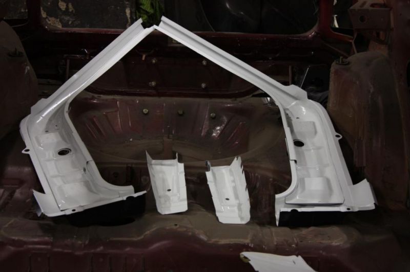

Naja, Die A-Säulen Innen L.+R. sind auch nirgends mehr zu bekommen. Weder Ocp, Matz, Leidinger oder Opel selbst kann was liefern.
Die Ersatzteilpolitik ist echt traurig bei Opel. Wenn man bedenkt wieviel Kadett gebaut worden sind... ![]()
Habe dann, anhand der alten Bleche , zumindest die Endspitzen Neu anfertigen können.
Die A-Säulen bestehen im Prinzip aus drei Bauteilen. A-Säule Innen (zu sehen ohne Kunstoffverkleidung im Innenraum) diese ist direkt auf das Radhausblech geschweisst.
Darüber kommt die A-Säule Innen verstärkt (Links noch lieferbar...Rechts war schon schwieriger!) und darüber kommt zum Schluss die eigentliche A-Säule außen.

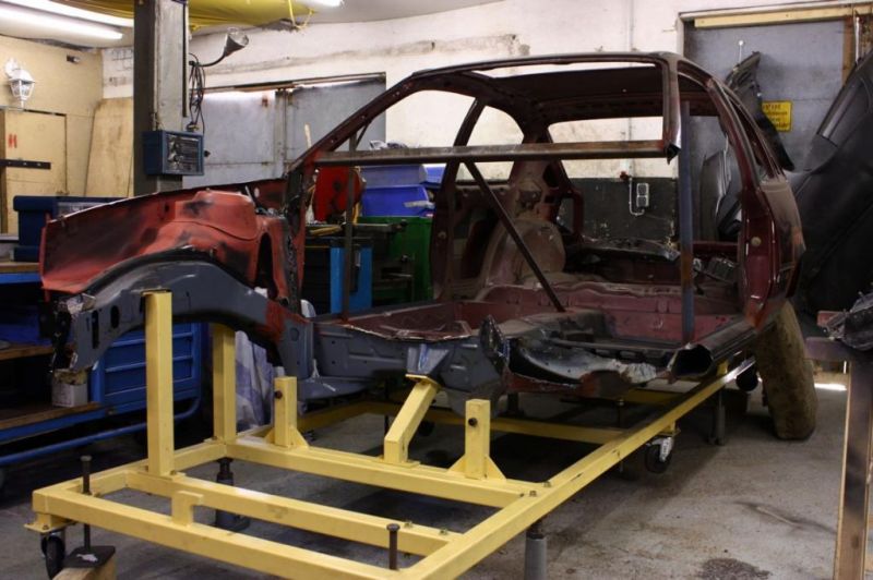

Habe allerdings 2 Schritte zurück gemacht und fange wieder von Vorne an!
Die Alten Träger und die Stirnwand waren/-sind mir ein Dorn im Auge. Wird alles Neu gemacht.

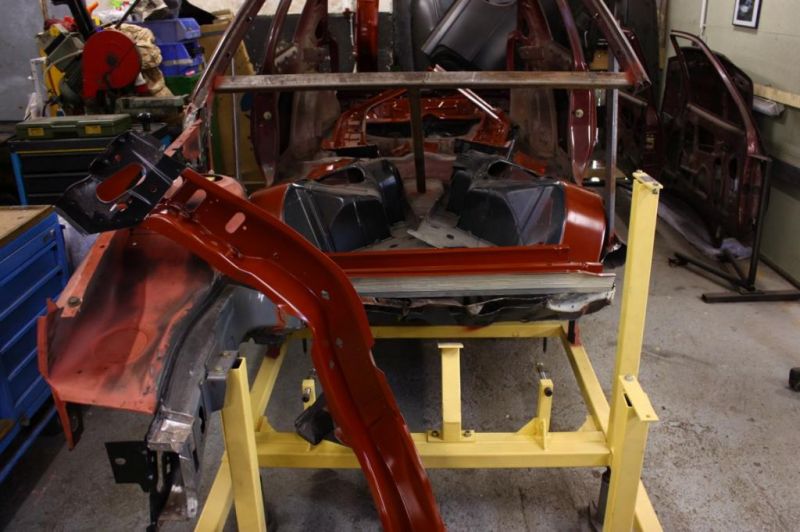

Neuen Satz Radeinbauten, Längsträger + Stützen, Querträgerboden und A-Säulen Innen + Außen besorgt.

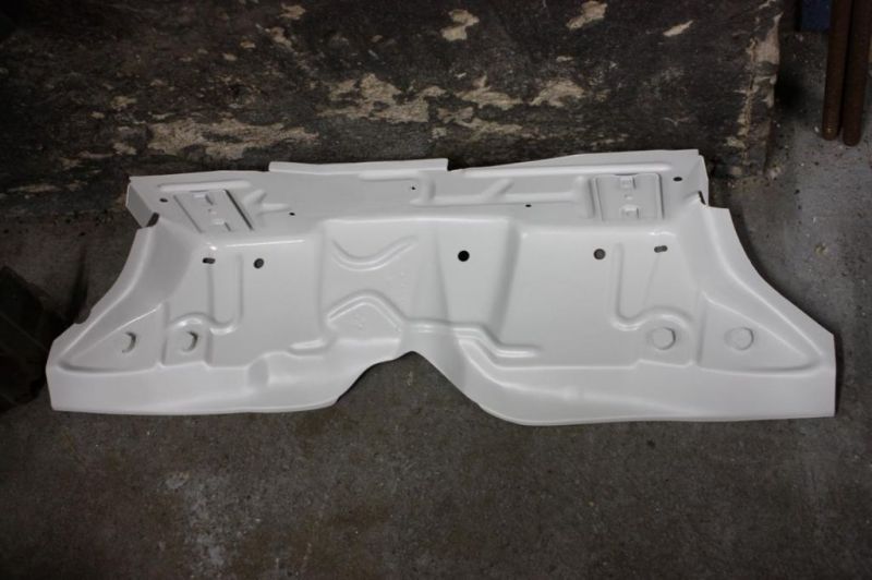

Bin derzeit auf der Suche nach eine Neuen Stirnwand...gestaltet sich leider ein wenig schwierig! Viell. kann ja jemand helfen ![]()

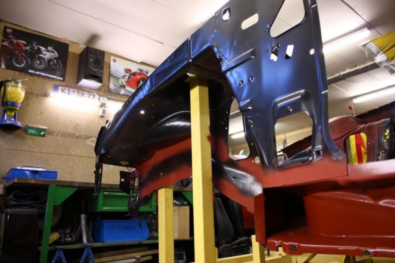

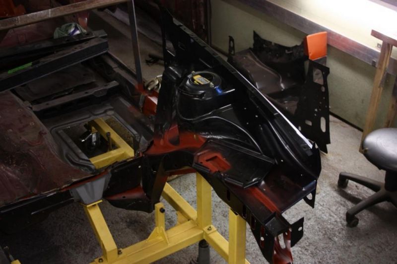

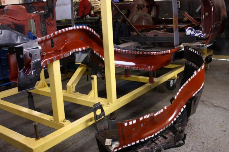

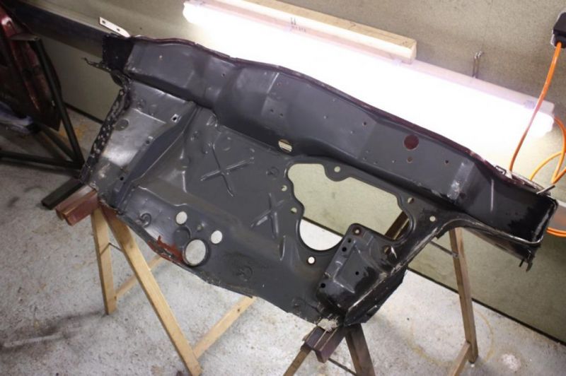

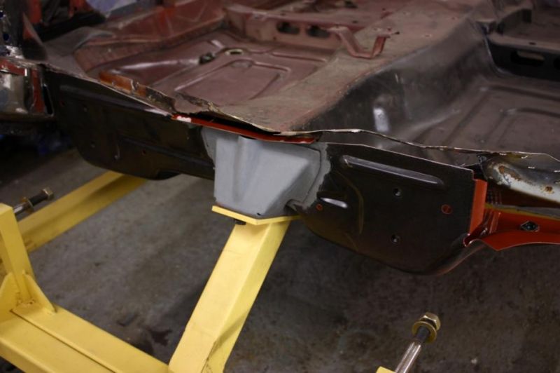

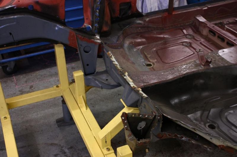

Neben dem Träger+Stütze, Radeinbau und der A-Säule kam nun auch die Stirnwand raus
Anschließend damit begonnen diese wieder herzurichten. (Kanten, Falze etc. hergestellt) und die Halter für das Lenkgetriebe ausgebohrt, gestrahlt, behandelt und wieder verschweisst.
Gefällt mir aber noch nicht so richtig...daher auch auf der Suche nach einem Neuteil^^

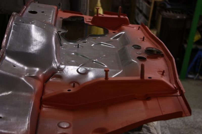

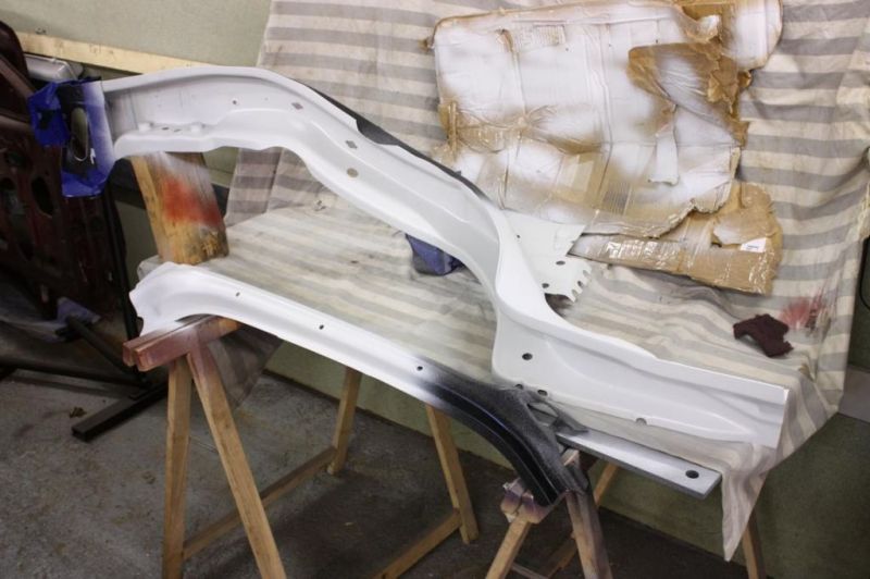

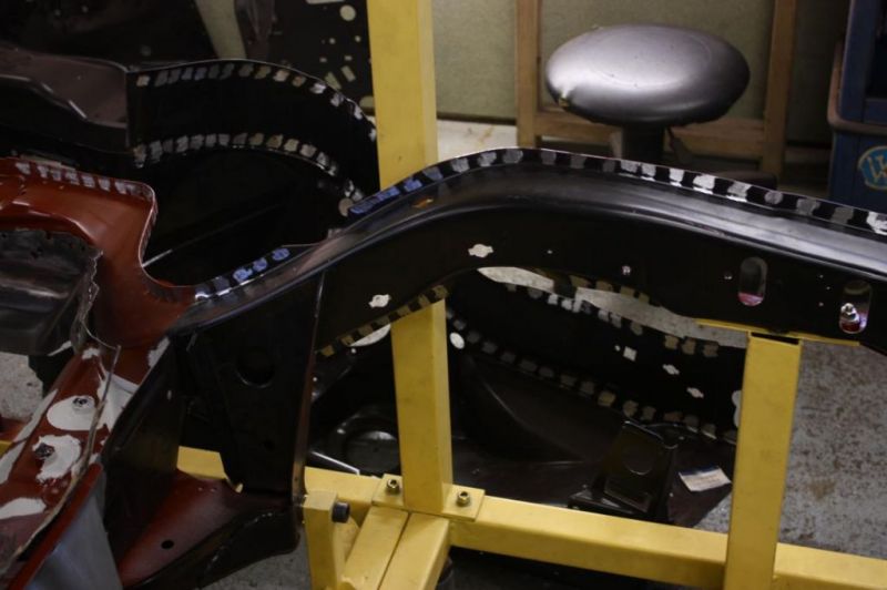

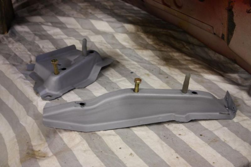

Dann alle Neuteile grundiert (Brantho Korrux - Nitrofest)
Und damit in den Holräumen später nix mehr passieren kann, einen Deckanstrich (Brantho Korrux - 3in1)

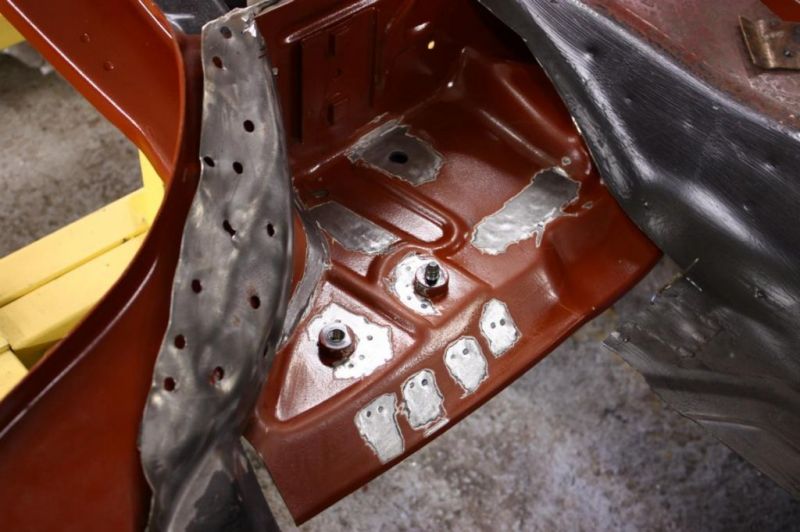

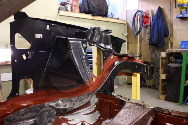

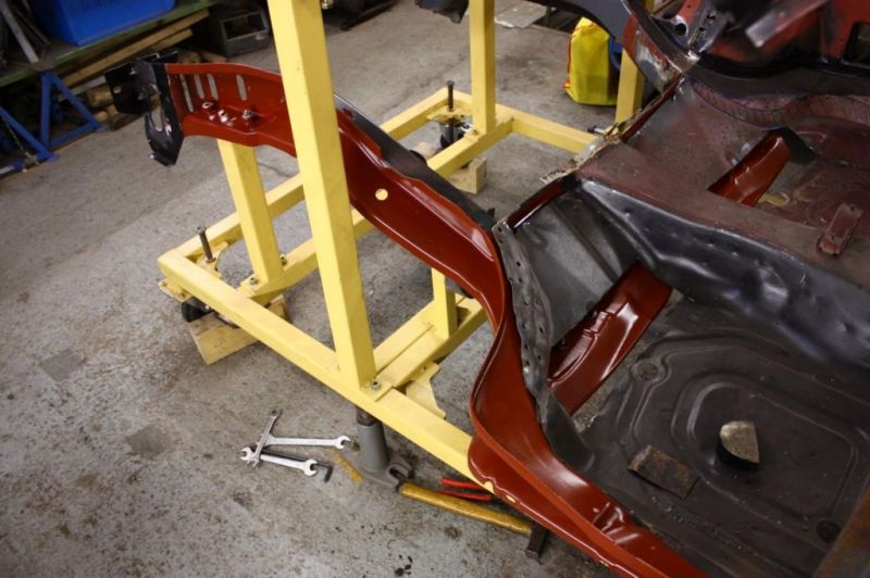

Querträgerboden + Längsträger ausgerichtet und anschl. angepunktet

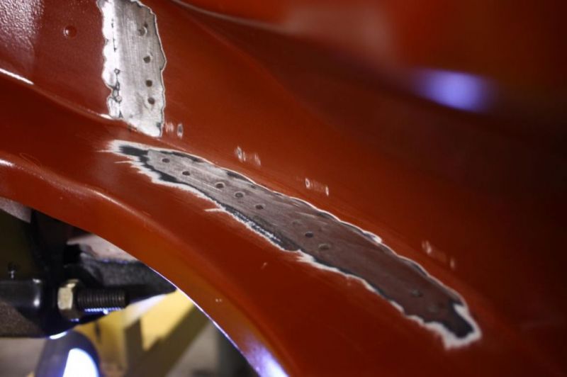

Und die letzte gute Tat bisher...Radeinbau vorbereitet, ausgerichtet und verschweisst.
der Nächste Schritt ist die Stirnwand...danach können A-Säule Innen + Außen wieder drauf.
Danach gehts an die andere Seite ![]()
Gruß Tim
