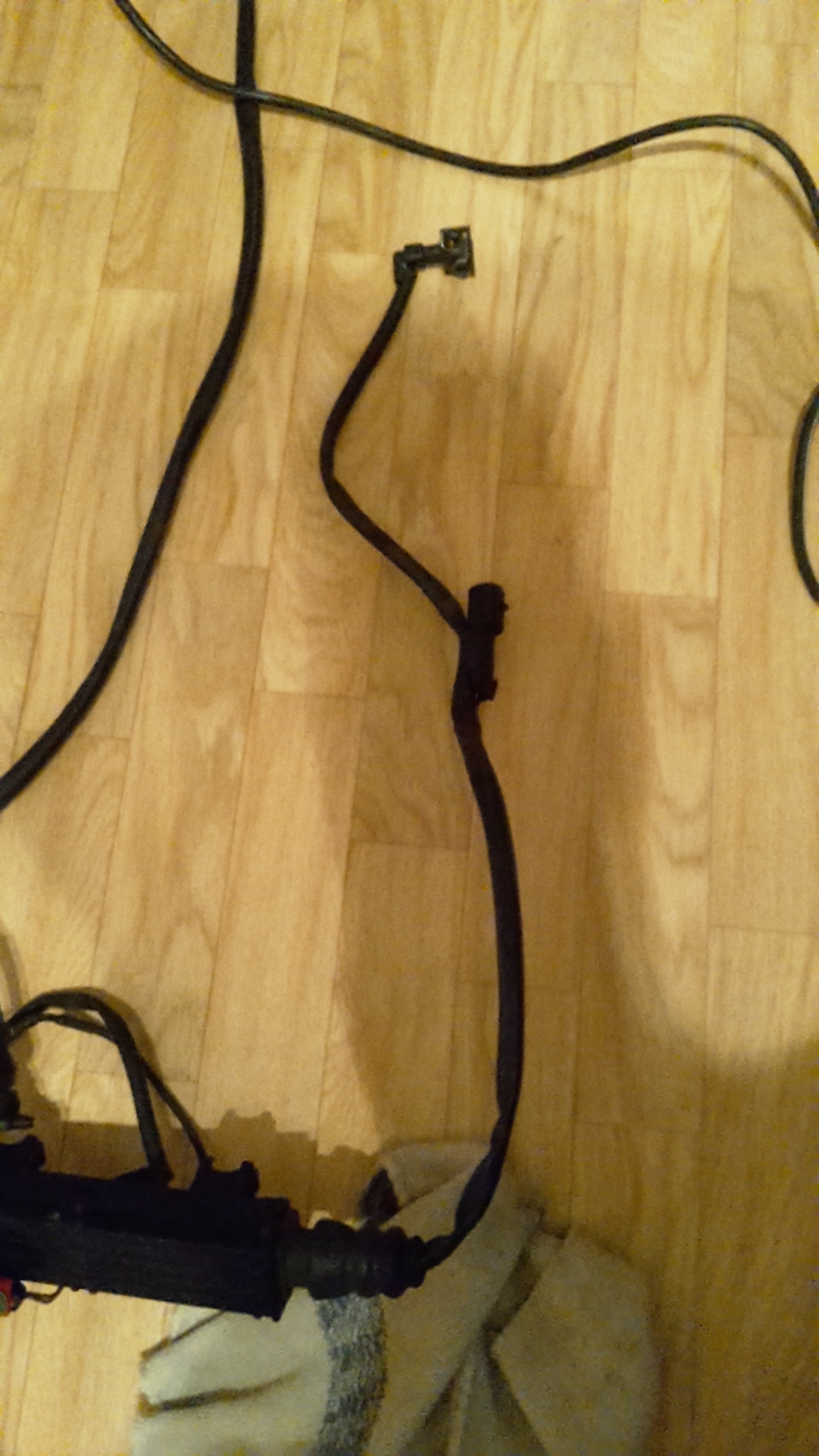

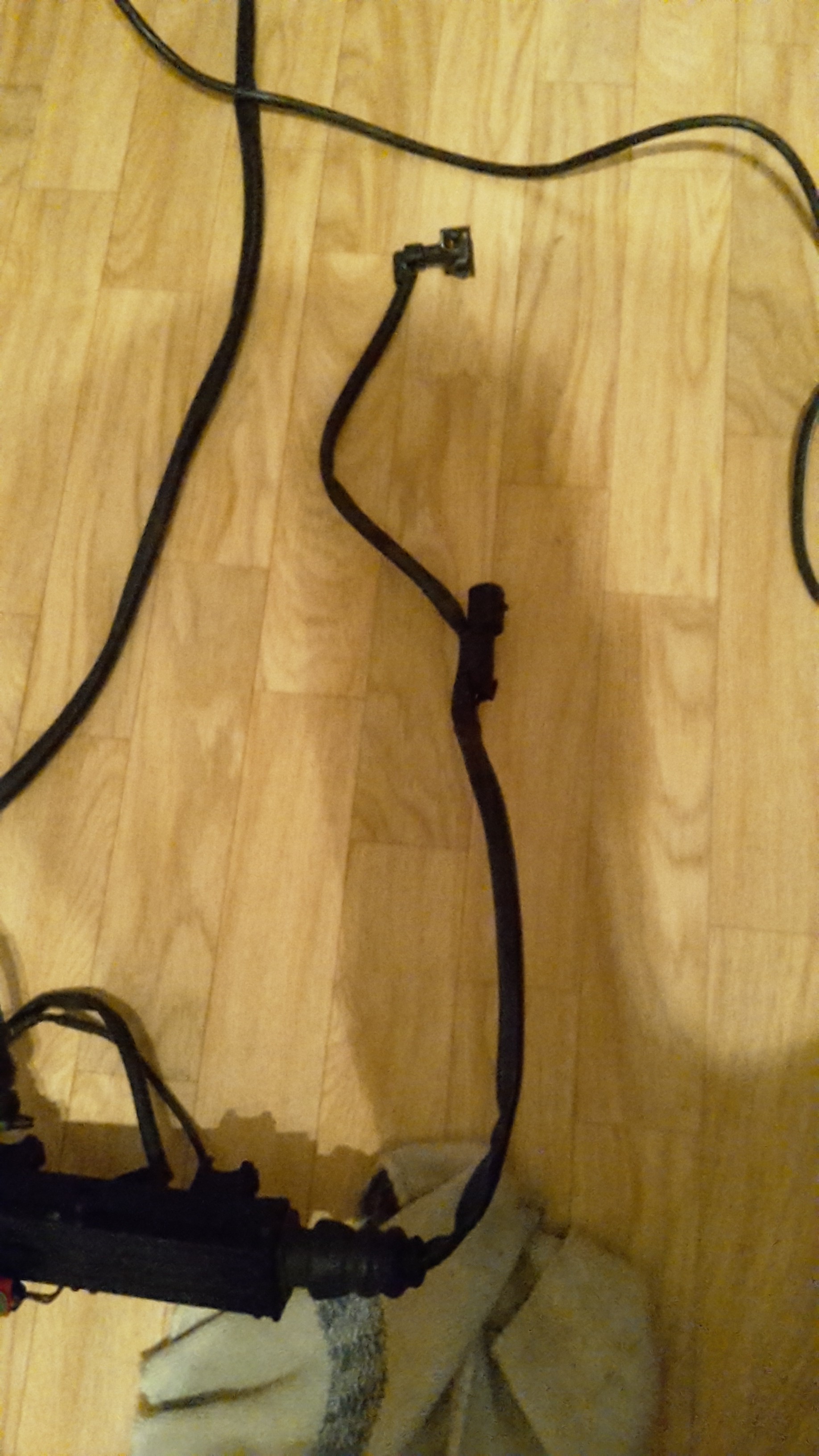

hab im einspritzkabelbaum einen roten 2poliger Stecker... er sitzt direkt an der einspritzleiste... weiß jemand wo der hinkommt ?? hab irgendwie nichts gefunden oder es überstehen ???
okay ,foto habe ich davon gefunden und den Stecker direkt gecrimpt...
