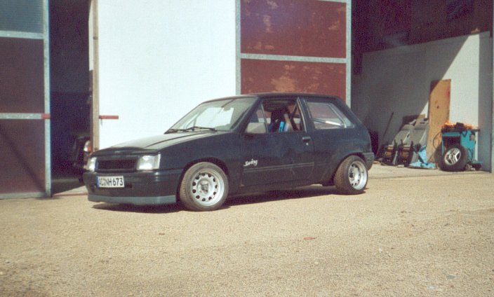

Ich wollte damit eigentlich nur sagen,dass es auch auf die Felgen und auf die Einpresstiefe ankommt.Die Scheiben hinten haben beim Calli 270mm durchmesser und da hab ich ma aus Juks meine 8x13 Mattigs drauf getan.Die passen drüber und lassen sich auch drehen. Nur da ist zwischen dem Sattel und der Felge nur noch ein winziger Spalt Platz (ein bis zwei mm)
Du brauchst nur die Bremsscheiben,die Zangen und die Haltebügel.
Auf dem Bild sind die Zangen (blauer Pfeil) und die Haltebügel (roter Pfeil) zu sehen.
Es kann sein,dass Du da Luftleitblech,dass am Federbein hinter der Radnabe festgeschraubt ist abmachen mußt,weil die für die 236mm Scheiben sind.Die 256mm Scheiben können dann daran schleifen.

Habe auch 16V bremsen drin und bei mir passt auch 14 zoll drauf..meine winters sind 14" aber eines kann ich mit sicherheit sagen 13er könnt ihr knicken..das passt definitiv net mehr
MfG
Melli
Muß da mal etwas gegen sprechen.Auf meinem Corsa GSi hatte ich auch die 256mm Scheiben drauf,war zwar vom Tigra,aber das ist dei selbe wie die 16V Bremse. Meine orginal Alus (14Zoll) passten nur mit 5mm Spurplatten.Auf dem angehängten Bild sind 7x13 Mattig Sport Stahl verbaut, die haben auch mit 10mm Spurplatten gepasst.
Mein ehemaliger Lackierer hatte nen Kadett 16V mit 7x13 ATS Classics,die passten auch drauf,allerdings nur mit halb verschlissenen Bremsklötzen ![]()
