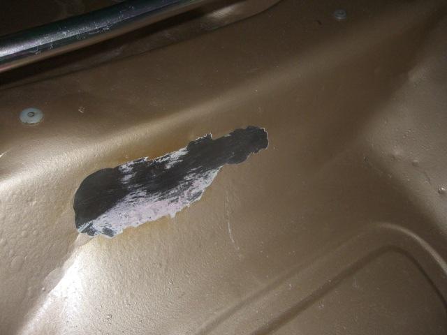

Hier noch ein Bild vom zu heiß gewordenen Fußraum

Seit letzter Woche Freitag ist mein D nun angemeldet und seit Gestern läuft er auch schon nicht mehr...
Alles fing nach einer harmlosen Wäsche mit dem Hochdruckreiniger an, stottern , keine Leistung, schwarzer Qualm und das schlimmste war, nach einer Laufzeit von nur ca vier Minuten war der Kat so heiß das sich die Farbe vom Unterboden gelöst hat... :rollin:
Ich war total verzweifelt und sicher das es nur etwas mit der Wäsche zu tun gehabt haben kann...
Nass war eigentlich nur der Stecker vom LMM obwohl ich aber gar keine Motorwäsche gemacht habe und als ich ihn auspustete lief er zwar immer noch wie ein Aschkasten aber ich konnte wenigstens nach Hause fahren...
Nach ewigem rumgesuche hab ich dann mal das SG ausgebaut und siehe da, ein einziges Feuchtbiotop,
hatte es innen unter der Spritzwand befestigt und durch die Bohrlöcher kam dann wohl das Wasser, eigene Selberschuld...
