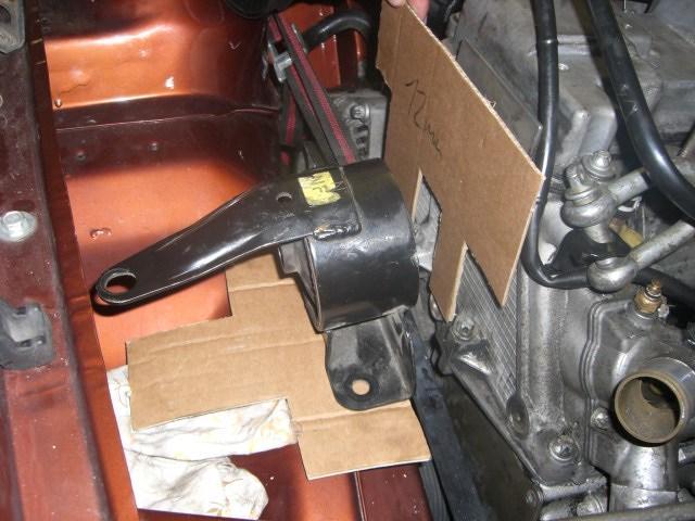

Dachte so an eine Stärke von 5mm, müsste ja reichen...

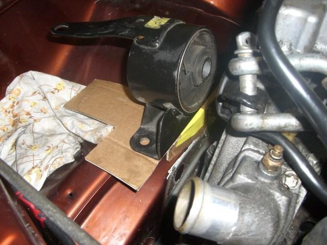

eigentlich ne Gute Idee aber der Längsträger wird ja nach hinten hin immer schmaler und um den Halter dann parallel zum Längsträger zu bekommen, müsste man ja die Befestigungspinkte versetzen und ob das so gut ist weiß ich nicht...

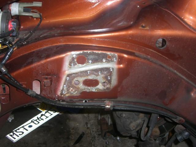

Dachte da mehr so an eine Platte die mit dem Radeinbau und dem Längsträger verschweißt wird...

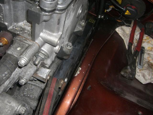

Nein der Motor hält noch nicht alleine, sind dabei einen rechten Motorhalter zu bauen, der Rest passt ja, für Tips und Anregungen, bin ich immer offen...

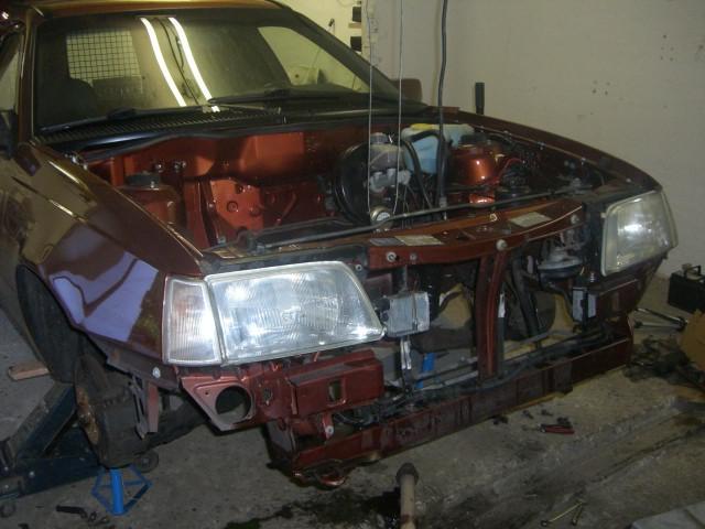

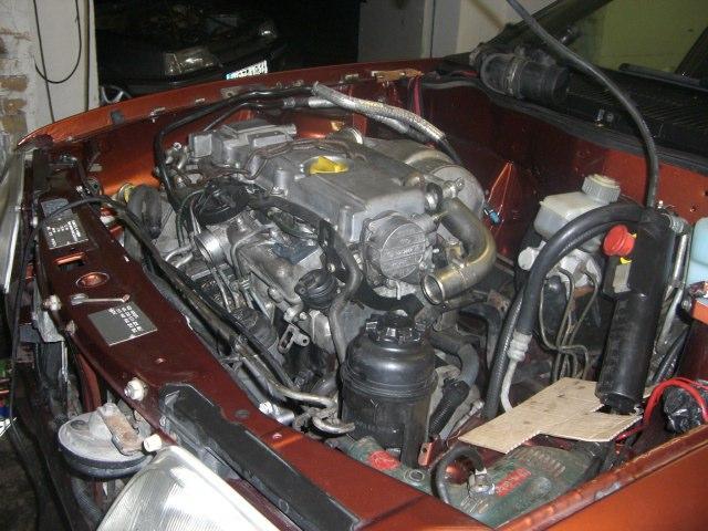

So am WE hab ich angefangen mit dem DTI Umbau,
der 2.2er ist ca 7 cm breiter als der 1.6er D, was für große Platzprobleme sorgt...
