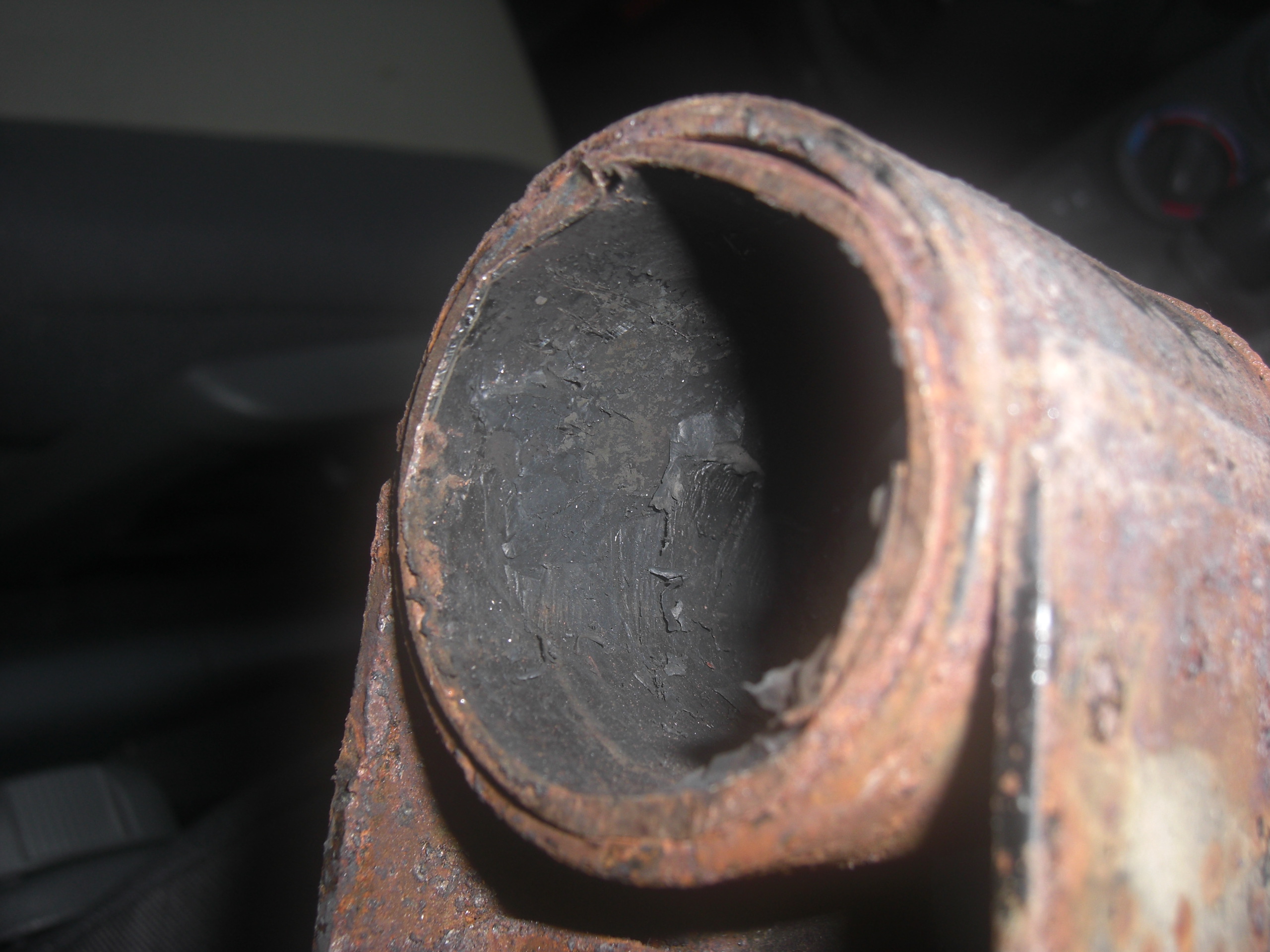

Metallsäge, 2 Schlitze rein und dann mit nem Meissel das Stück rausgeschlagen...
Kaum Spuren und is trotzdem draussen...Hat wunderbar funktioniert; ist mittlerweile schon gepulvert und verbaut. Thanks!

Hey Jungs u. Mädels,
ich möchte meine Achse zum Strahlen und Pulverbeschichten geben...
Jetzt hab ich die Buchsen rausgemacht (sollen eh PU-Buchsen rein)... muss ich da jetzt nur noch den restlichen Gummi rausmachen oder muss dieser Metallring in der Mitte auch noch rausgepresst werden?
