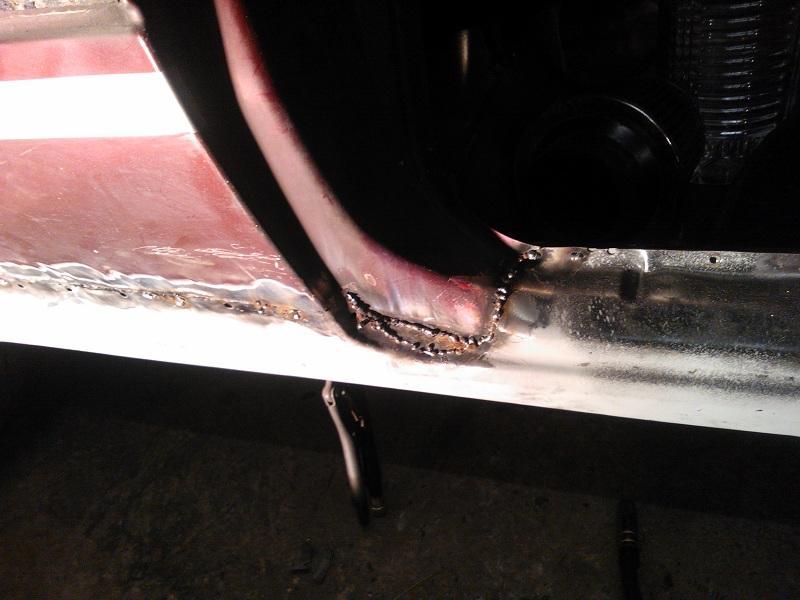

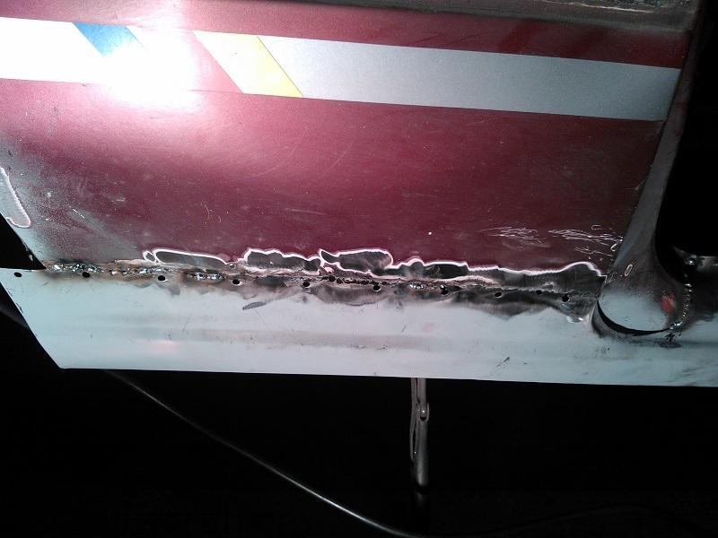

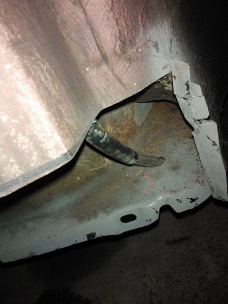

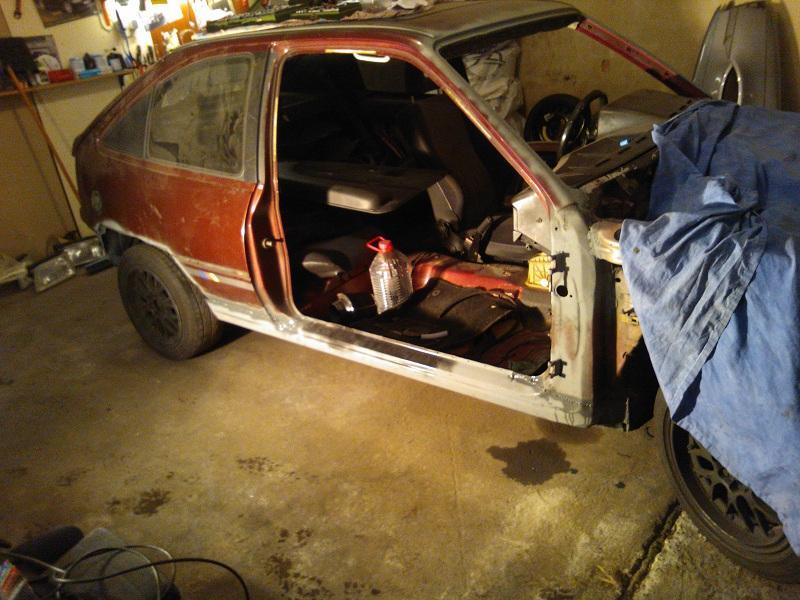

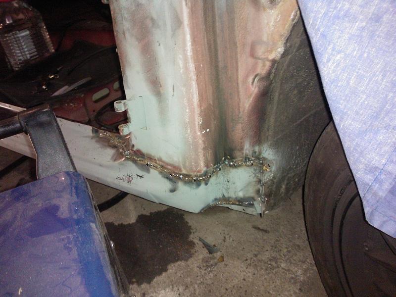

    Das Blech war an mindestens 15 stellen durchlöchert gewesen, deshalb hab ich es ersetzt. Und ja, Ich habe es mit der Tür angepasst ;) Habe dann gestern noch den Schweller eingeschweisst. Dieses ganze anpassen mit der Tür und mit der Druckluftsäge war sowas von zum Kotzen :rollin: ständig blieb das ding stehen, sodass ich ca 80% mit der Flex geschnitten habe und es war hinterher schön passig =) Naja im bereich des Bogens musste ich mir was einfallen lassen weil das Blech an der Stelle nicht wirklich dem original entsprach, aber wenn ich gespachtelt habe wird man davon nix mehr sehen! Desweiteren habe ich dann noch den Ablaufschlauch vom Schiebedach verlängert und unten aus dem schweller rausgucken lassen. Hier mal ein Bild:
    Und hier die anderen Bilder:
    Zack-Bumm-Bongjur, fertig ist der Schweller!
    Als nächstes noch Radlauf und Endspitze und dann ist die Beifahrerseite schon fertig =)
    Gruß Jannik
