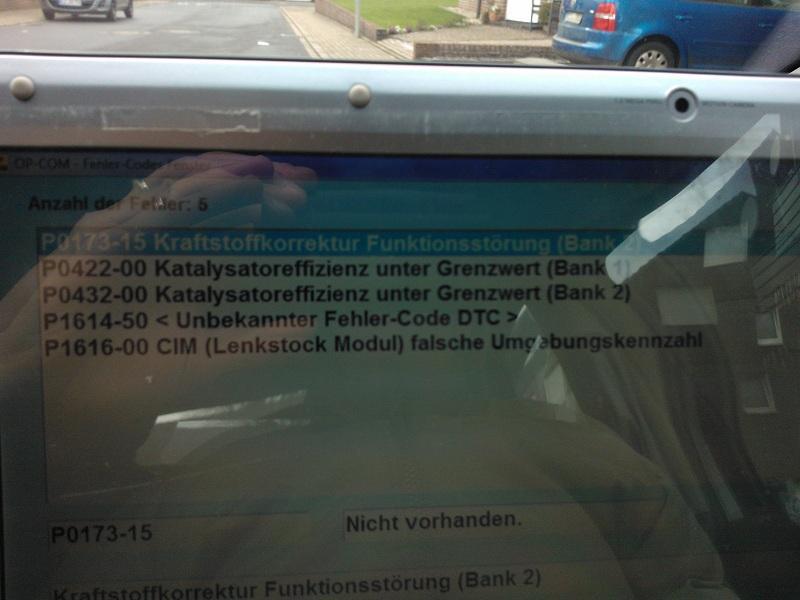

wenns denn so sein sollte werde ich mal bei EDS anrufen. Bei Opel kostet jeder Krümmer mit Kat 1.300€. mit einbau bin ich bei beiden seiten bei 3000€

ich werde am wochenende mal den sportluftfilter wieder raussschmeissen und dann gucken ob es nochmal kommt. evntl der luftmassenmesser das der von anfang an falsche werte gibt? Aber dann würde ja was vom LMM kommen...
Würde auch am liebesten ersatzrohre einschweissen und bei EDS die Kats rausprogrammieren lassen. kostet 180€. Die Norm schafft er noch ohne probleme beim TÜV, da die vorkats nur für die kaltstartphase sind, danach übernimmt der hauptkat. und wer fährt mit kaltem motor zum tüv?? das geht ja garnicht.
Die gasanlage schließe ich aus, wie gesagt am freitag war ich beim service und da war alles picobello.

Ja die Gasanlage ist schon drin und läut einwandrei. War am Freitag in Kerpen zum Service und die einstellungen passen wunderbar und der meister war zufrieden. Habe auch keinerlei leistungsverlust oder sonstiges. Habe eben von nem leidensgenossen gehört das es bei ihm die gleichen fehlercodes sind und die beiden Vorkats den geist aufgegeben haben. Oh man das wird teuer =(

kann mir jemand bei den Fehlercodes weiterhelfen?
Momentan geht wieder alles kaputt =( Neue Domlager vorne, dann die fehlercodes....sind nun meine vorkats fritte?
