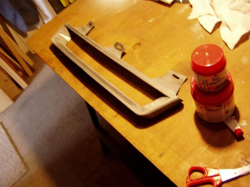

War die letzten Tage auch fleißig am basteln! Habe den alten Kühlergrill vom Cabrio umgebaut! Und zwar weil mir die Optik nicht gefiel hab ich die mittlere Strebe entfernt. Erstmal grob vorarbeiten und dann alles runterschleifen.

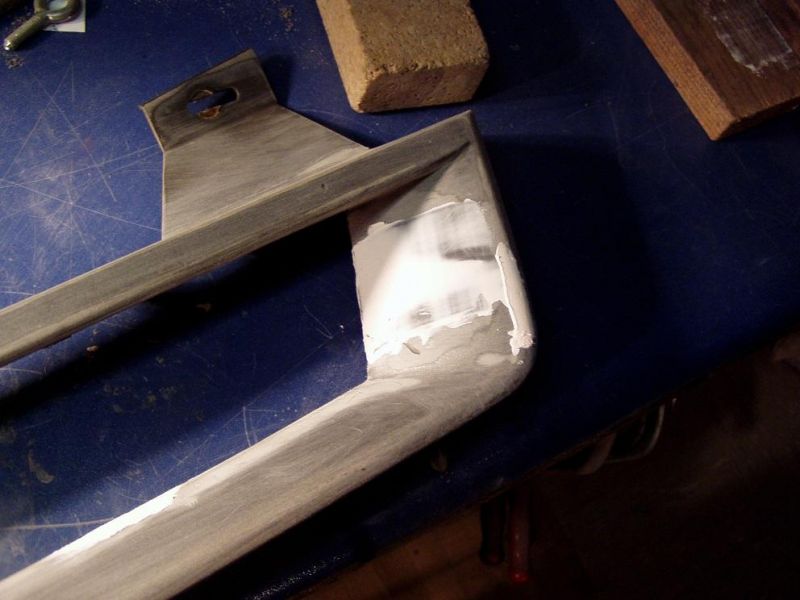

Danach dann soweit alles abkleben das man mit GFK anfangen kann. So langsam bin ich echt gut darin!

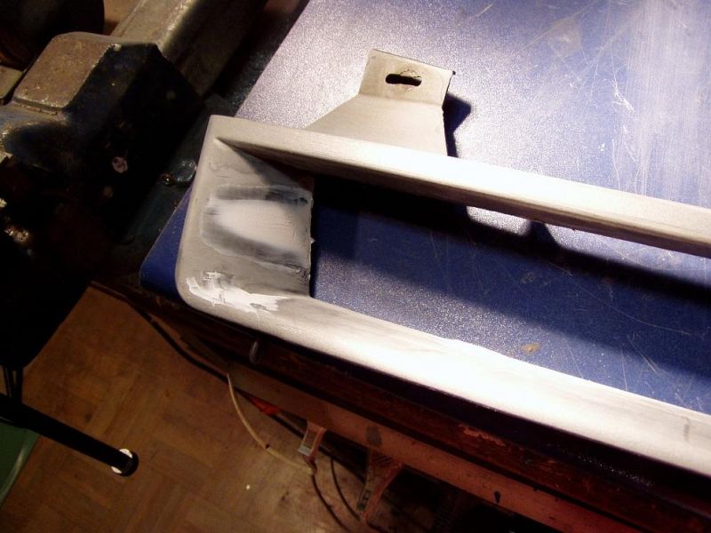

Als dann alles schönausgehärtet war hab ich dann heute mit dem Spachteln angefangen. Es musste echt nur minimal Spachtel aufgetragen werden... *stolz sei*
Ich hab natürlich mehr aufgetragen aber es sind nur kleien stellen wo der spachtel dann im endeffekt hängen bleibt.
Morgen wird nochmal geschliffen und notfalls nochmal gespachtelt. Und dann kann bald lackiert werden und das Gitter angepasst werden!
