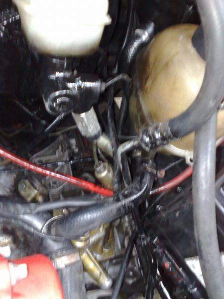

Hallo! Ich hatte meinen Alltags-Ascona-C auch auf Scheibenbremse rundum umbegaut und zuerst die Druckminderer vom Vectra-A (45/25) verwendet. Diese sind leider auch noch zu stark gewesen.
Die 3/20er vom Kadett GSi 16V ohne ABS gibt es aber nur für ATE-Hauptbremszylinder. Ich hatte aber Delco verbaut.
Ich habe dann die original Delco-Druckminderer aufgeschraubt, die Düse durchgebohrt und überflüssige Innerreien entfernt. Dann einfach 2 stückche Rohr gebörtelt und die 3/20 vom Modell mit ABS angeschlossen. Diese sind auch etwas leicher zu bekommen und alles Funktioniert so, wie es soll.
