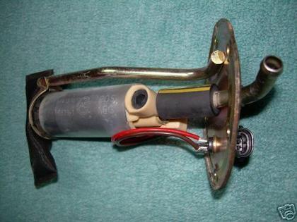

Leute es gibt auch innenliegende Pumpen mit der größeren Förderleistung bei neueren Opel-Modellen ab 2 Liter hubraum oder alle 16Ventiler.
Diese hier sollte passen, dann musst du nichts Rumbasteln.
[ebay]380074167545[/ebay]

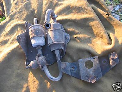

Was ich aber meinte ist:
Man nimmt nur den Pumpem-Motor von der Außenliegenden Pumpe.....
Macht diesen sauber und befestigt ihn an der Halterung einer Innenliegenden Pumpe... Der Motor ist zwar etwas größer, aber es geht trotzdem. Die Kabel muss man anlöten und das Sieb mit einer Schlauchschelle befestigen.
Hier nochmal ne innenliegende Pumpe.
einfach den Pumpen-Motor von der Außenliegenden Pumpe mit dem der Innenliegenden Pumpe tauschen.... hab ich schon mal bei einem Vectra-A gemacht.. funzt einwandfrei.

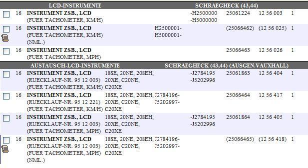

Vielleicht hilft dir das:
ZitatAlles anzeigenOriginal von 16VChampion
Die gab es bis einschließlich Mj 88! Die hatten nicht nur einen roten bereich, sondern stellten auch den Drehmomentverlauf dar.
Absoluter Quatsch, was du da erzählst. Sorry. ![]()
Das ist ne Leistungskurve und keine Drehmomentkurve.
Die Ersten GSI hatten eine Leistungskurve mit rotem Bereich.. Danach kam die Leistungskurve ohne roten Bereich und zum Schluss der Halbmond. Auf dem Bild kann die Fahrgestellnummernbereiche sehen.
ja, wenn es hier um den C18NZ geht.
