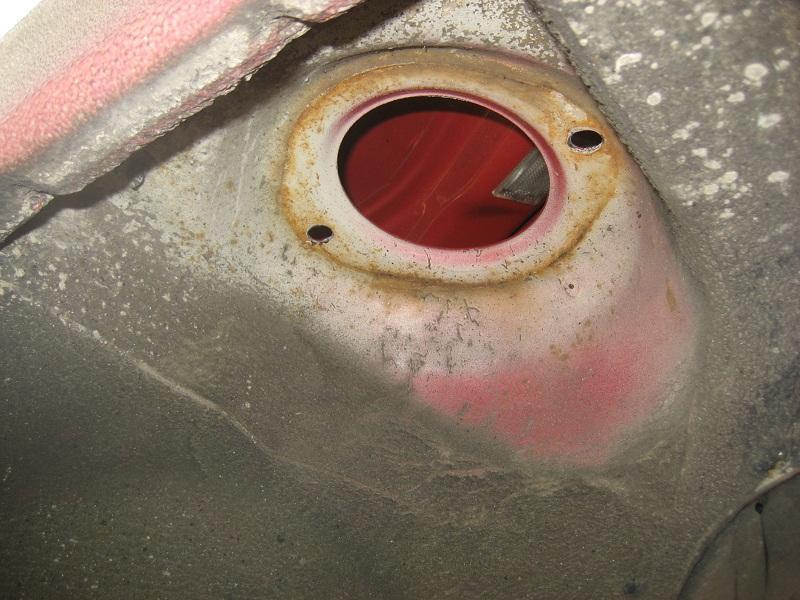

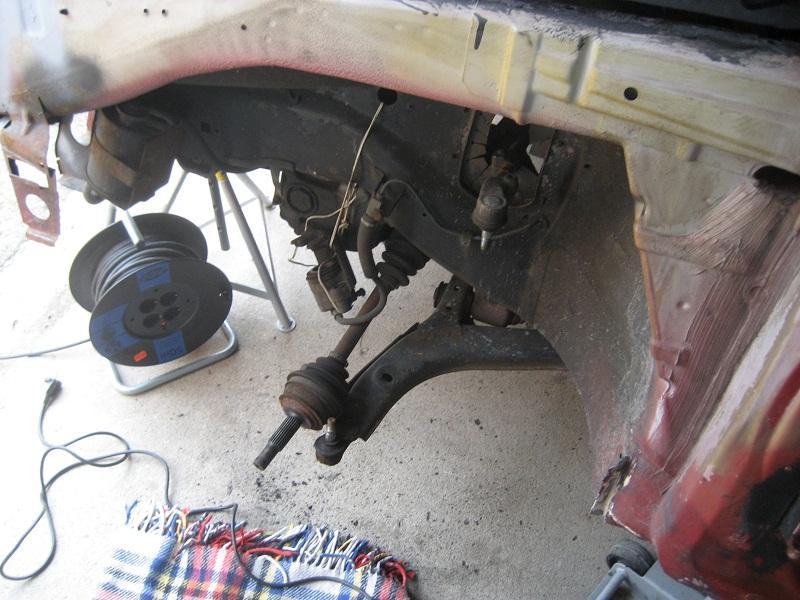

    Hab vorne links mal das Federbein ausgebaut um im Radhaus nach Rost zu suchen... hab sogar was gefunden ;)
    Hab leider keine Bilder wies danach auschaut, aber habs blank gemacht und gleich Rostschutz grundierung drauf.

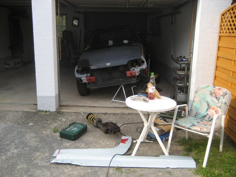

    Noch eiin Bild zum Schluss. Würdet ihr so die Schweller einschweißen oder wenn das Auto auf den Rädern steht?
    Sehr schön, danke!

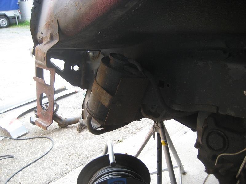

    Das ist hald jetzt die Frage.... von außen hatter Flugrost was an der Stelle ja normal ist, aber nicht übermäßig viel.

    Heute Mittag wird Sie weiter zerlegt, dass im Laufe der Woche neue Schweller und Radläufe reinwandern können.
    Dazu werden auf jeden Fall die Querlenkeraufnahmen genaustens untersucht und die Frontmaske muss wohl rausgetrennt werden.
