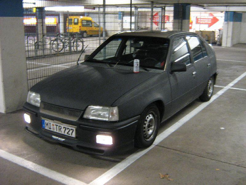

Hab sie an den Seiten mit je 1 Schraube befestigt und den Rest von immen miteinander laminiert. Von außen dann die Spalte mit Glasfaserspachtel gespachtelt. Und danach dann geschliffen, geschliffen, geschliffe. Aufgesetzt bin ich damit auch ein paar mal. Aber bis auf ein paar Kratzer von unten ist sonst nichts passiert. Falls ich aber wieder GSi Stangen an meinem neuen haben will, kauf ich mir ne neue Front.
Habe an meiner GSi Stoßi ne eBay Lippe. Sieht nur aus, wenn man sie anspachtelt. Ansonsten haste da Spaltmaße ohne Ende. Habe ich nur gekauft weil die nicht jeder hat und sie Recht günstig war. Aber der Verkäufer wollte mich bescheißen.
Nochmal würd ich die allerdings nicht nehmen. Ist mir nicht dezent genug. Da ist Zender usw. schon ne Ecke harmonischer.
Auf dem Bild ist übrigens mein alter Kadett.
