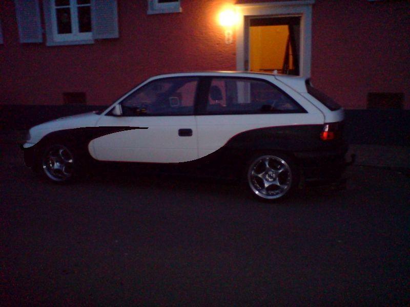

Meinst das extrem schlecht gespachtelte da? ![]()
Wieso hast du das nicht vorher glatt geschliffen?
Sieht doch gut aus. Ok, jetzt wird der Großteil denken "klar das dem sowas gefällt..." aber solche Autos haben für mich Charakter. Das Design zieht den Wagen noch etwas tiefer und macht ihn ein bisschen Aggresiver und interessanter. ![]()
Aber die geraden Linien gefallen mir nicht ganz so gut. Sieht etwas eckig aus. Der Astra F ist aber schon runder. Dafür war mein erster EIndruck "Cooler Raper" ![]()
