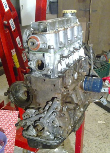

MFGDie Ölpumpe und die Wasserstopfen waren aber alle schon mit Lack überzugen gewesen. Zumindest sah man noch Reste von Farbe. Zylinderkopf ist auch immer blank oder gab es auch komplett schwarze Motoren?
Block ist nun rostfrei (denkt man...)
Hätte nie geglaubt das ich mich mal mit so einer primitiven Arbeit abgeben würde und Motor entrosten. Vor allem was da an Rost sein kann... Unglaublich! Beim Entrosten mit der Flex und Drahtbürste, sah alles gut aus, beim Abblasen mit Druckluft in nächster Nähe, platzte plötzlich wieder ein Stück ab und es war wieder rost zu sehen :rollin: Mal gucken obs Reparaturbleche für Motorblöcke gibt, fals mal ne durchrostung auftreten sollte

Ja Dremel wollte ich morgen ansetzen. Wie sauber ist das bei dir geworden? Und seit wann hält die Farbe bei dir? Ich hab jetzt vom Baumarkt solche Hitzebeständige Farbe. Auch für Motoren geeignet. Ist die auch Ölfest?

Hat eventuell jemand nen besseren Tip nen Motor Rostfrei zu bekommen, außer Sandstrahlen und Glasperlstrahlen? Eisstrahlen...dasrüber habe ich schon gelesen, aber ich würde es gern selber machen. Hatte die Drahtbürste schon bemüht, also die Flex und den entsprechenden Aufsatz, aber so richtig entbraunt ist die ganze Sache nicht. Möchte am Ende wieder schönes schwarz auftragen. Soll eben wieder original aussehen
Wäre deswegen auch gut wenn es dann besser entrostet ist...
