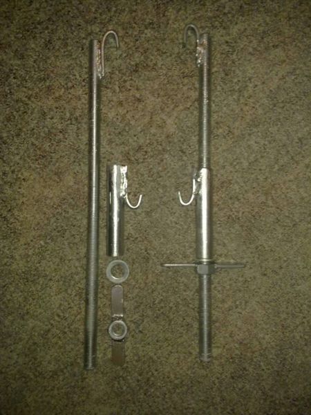

Bin grade dabei mir dies und das Spezialwerkzeug selber zu bauen. Hab nun mit einem Feder Spanner angefangen.
Besteht aus 2 Stück M20 Gewindestangen zu a 50cm, einem alten Wasserleitungsrohr (2 x 15cm), welches genau über den Gewindestab rutschen kann (3/4") und 4 x 6mm gebogenem Flachstahl das an das eine Ende des M20 Gewindestab geschweißt wird. Das Andere an das zugeschnittene Rohr. Funktioniert gut und verrutschen, während des Spannens tut es auch nicht. Später wenn die Farbe trocken ist, werde ich noch Gummis in den gebogenen Flachstahl einsetzen, damit ein Verrutschen ausgeschlossen ist...

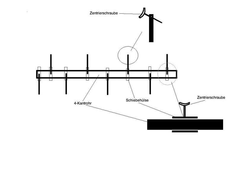

Was ich aber nun eigentlich wissen wollte.. Könnte mal bitte jemand ein Bild eines Ventilniederdrückers posten? Denn das möchte ich dann als nächstes anfangen mit bauen. Vorgestellt hatte ich mir das ganze so ähnlich wie auf dem letzten Bild.
Nur Hoffe man kann das Prinzip verstehen. Was mich nun noch interessiert, wie und am besten wo, kann man das gestellt am Motorblock befestigen? Ich würde, wenn es möglich ist, nicht nur für OHC motoren verwenden können.
