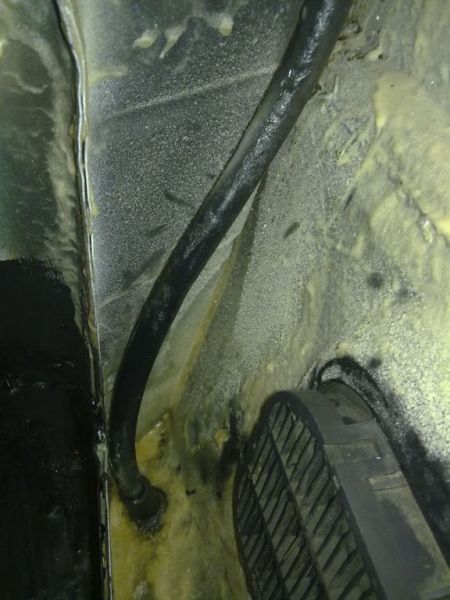

Was hab ich vergessen zu machen? Hab neue Radläufe eingeschweißt und nun ist bei nasser Fahrbahn der ganze Kotflügel hinten voll mit Wasser. Alles schwimmt. Was könnte ich vergessen haben? Ich glaube es kommt vom Tankloch her. Also bisher nur auf der Tanklochseite aufgefallen. Hätte ich dort irgendwie noch mit Dichtmasse arbeiten sollen? Was kann ich jetzt noch tun?
Die Schläuche vom Wasserablauf vom Schiebedach sind es nicht. Habe ich ausgiebig durchgeprüft. Man sieht auch das direkt wasser aus richtung Tankloch runter gelaufen kommt.Habe mal ein Bild gemacht. Da beim Schlauch kann man sehr schön sehen das es dort feucht ist.
Ich glaube ich nehme meinen Kadett nochmal auseinander. Kann mich geradde nicht erinnern in wie weit ich damals meinen Teppich unten drunter begutachtet hatte. Glaube habe mal drunter gelunzt und es sah ok aus, aber jetzt bekomm ich angst.
