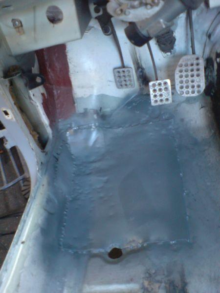

    hab gestern mal den boden vorn auf der fahrerseite fertig bekommen.
    wollt zwar beide seiten machen,aber es wurde so zeitaufwendig mit dem bau und des anpassens der bleche,das ich froh bin das wenigstens die eine seite fertig ist.
    hab etwas dickeres blech genommen und das lies sich nur mit mühe und :bier: in die richtige form anpassen .
    hier maln bild der fahrerseite.(nur mitm Handy gemacht)
    das dickere blech hab ich genommen,da mein omp käfig der reinkommt aufm schweller sitzt.die aufnahme für diesen wird auch noch aufm boden und am schweller hoch verschweißt.

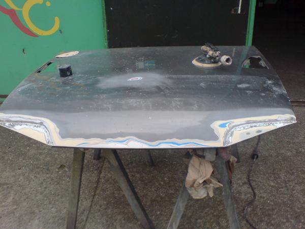

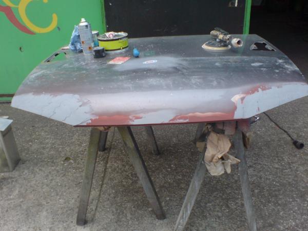

    hab heut mal an der haube angefangen,den murx des vorbesitzers zu beseitigen.
    alles ausgeschliffen,da rost drunter sass
    grundirt und die erste schicht spachtel drauf
