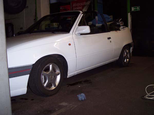

eben hat das cab jetz mal en bisschen gestallt angenommen.
das 60/40 Fahrwerk is jetz drin.
die 7x15 Exip sind drauf mit 195/50/15
vorn kommen evtl noch 5 mm und hinten 10mm distanzen drauf.mak probieren wie er dann steht und was der tüv onkel dazu sagt.
dürfte aber kein prob darstellen denk ich mal.
de supersprint pott is drunter.
muss jetz hinten nur die kanten umlegen dann is platz genug
als nächstes steht das schweißen der li seitenwand und des re radlaufs an.sowie 2 löcher an den endspitzen stopfen.
und dann werden die beiden seitenwände sowie die schweller neu gelackt und die kiuste kpl poliert.danach liegt noch der verdeckwechsel an.
soll en schw. stoffverdeck drauf, bin mir nur noch net so ganz schlüssig wo ich es bestelle.

so, nu hab ich hinten mal die 60er rausgeschmissen und 40er federn reingehauen.
und die zierleisten sind nu auch mal runter.
auch die hinteren seitenverkleidung und die rücksitze sind raus,damit ich zum entrosten und schweißen überall drankomm.
hoffe das die woche mal meine exip´s in 7x15 et 38 mit 195/50 kommen,dann kann ich die ma draufstecken un dann mal platzschaffen auf der HA. ![]()
hier mal ein kleiner zwischenstand
