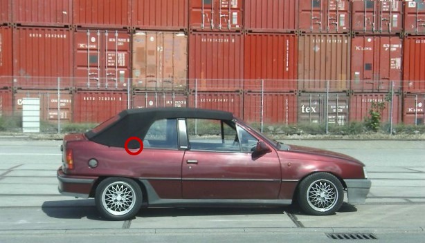

    will mich mal kurz dazwischen klemmen mit ner Frage. Da du ja anscheinend dein Dach schon runter hast habe ich ne Frage zwecks ner Befestigung.
    Ich wollte gestern das erste mla offen fahren und habe gemerkt das sich mein Dach nicht richtig öffnen lässt also habe ich nachgeschaut und bemerkt das mir ein Bolzen hinten abgebrochen ist nun will ich diesen Ersetzten kann aber leider nicht den Durchmesser messen da es zu schwer aufgeht, und wenn dann nur mit ner zweiten Person.
    Anbei ein Pic und da wo der Kreis ist, ist die Befestiung, und da ist eben der Bolzen gebrochen. Wäre nett wenn du das mal abmessen könntest wie lang und welchen Durchmesser das ist.
    SUper großen Dank.
    welcher Bolzen is denn da abgebrochen? Meinst du das Verdeckgestänge? Oder die Befestigung des Verdecks an der Seitenwand?
    Die Befestigung an der Seitenwand ist nen Metallstück mit 2 naja Bolzen eher Schrauben, welches Im Verdeck halb eingenäht ist (wird ins Verdeck in sone tasche gesteckt) und dann durch die Seitenwand, durch zwei Löcher, hindurchgesteckt und von innen festgeschraubt.
    Auch wenn die Halterung weg ist, müsste das Verdeck noch aufgehn, also meinst du Wahrscheinlich innen die Halterung vom Gestänge? Du kannst es nich öffnen weil die Halterung sich mit nach unten bzw hinten dabei verschiebt? richtig?

    Hi,
    sorry nochmal das ich dazwischen funke
    *schlechtes gewissen bekomm*
    Wenn ich das Dach aufmachen will verschiebt sich hinten, hinter der Lautsprecherboxe, das Gestänge. Es wir dort ja "fixiert" so das man eben den Kippwinkel bekommt um es nach hinten zu schieben. Und genau an dieser Stelle ist mir die Schraube / der Bolzen gebrochen. Ich meine es geht ja auf aber halt eben nur zu zweit und mit viel viel Gedult und Nerven.
    Danke.
