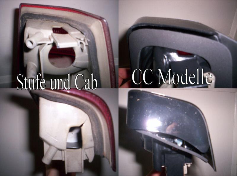

http://personal.inet.fi/surf/opel/bakljus/bakljus.htm
ich kenne noch ein der fehlt mir aber gerade nicht ein -
Habe ich damals aber auch nicht verstanden, bis ich ein Cabriolet hatte da habe ich gesehen was alle gesagt und gemeint haben, man lernt nie aus
Xmaster Lachen ist gesund
Also die vom CC passen nur am CC und die vom Cabriolet passen am Stufenheck und natürlich die Stufenheck am Cabriolet sollte eigentlich alles geklärt sein.
Ich habe ein CC gehabt und dann ein Cabriolet geholt da mußte ich mir auch neue schwarze Rückleuchten holen weil die vorm CC nicht paßten.Die Frage wahr ja auch ob die vom Stufenheck ans Cabriolet passen, da drauf ist die Antwort von Xmaster Passt richtig

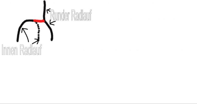

Also ich habe es so geregelt das der innen Radlauf eingeschnitten worden ist und nach oben gebogen und Verschweigst wurde,
schwer zu erklären, so wie auf dem Bild, die Schwarz gepunktete line ist der Alte innen Radlauf den habe ich so hochgebogen wie der Rote strich ist und Verschweist. -
