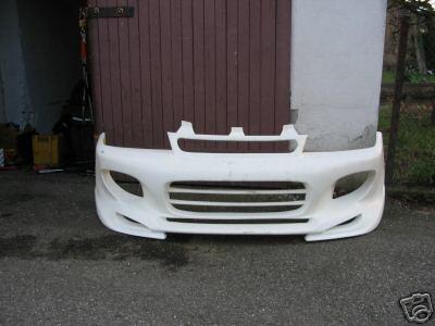

    also angebaut hab ich sie noch nicht aber hab fast die gleiche im keller liegen.
    zum anbauen ist folgendes zu sagen:
    du must warscheinlich sehen das du da irgendwie nen träger drin verbaust, ich werd ma schauen wie ich mache entweder nen träger von ner astra f front oder ne orginale kadett front zerschnippelt (nur muß ich mich erstnoch erkunden wieviel das ding aushalten muß)
    also jedenfalls hab ich dran gedacht nen astra f stoßstangenträger da mit karrosieriekleber reinzusetzen.
    und an den innenseiten nur eine art U-halterung anlaminiert ist, ne orginal befestigung vom kadett runzukleben.

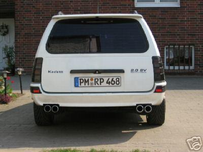

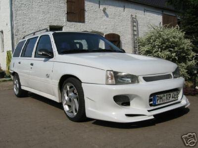

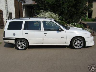

    hier noch paar bilder wie die front im angebauten zustand ausehen könnte:
    ich finde am caravan sieht sie in der kombination sehr gut aus!

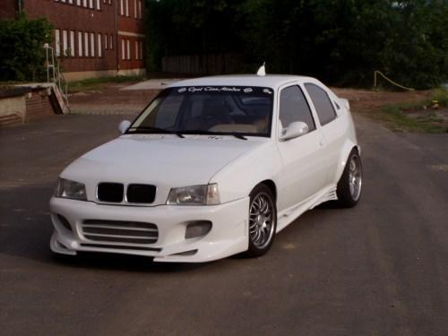

    gibt noch ne andere variante die ich mal gesehen hab, aber des is eher was für bmw fans:
