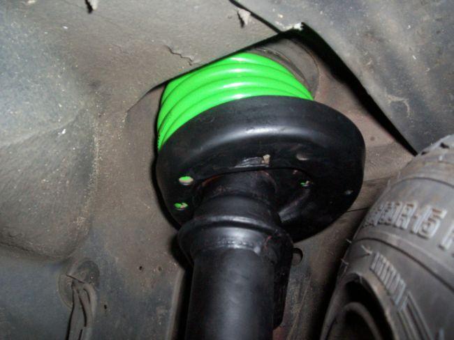

ich hatte 80/60er weitec , federweg vorne ist mit 80er federn gleich null , weil die domlager auf der verschraubungsmutter vom stoßdämpfer aufliegen - also ohne federwegsbegrenzer leigt metall auf metall
fahrverhalten is demnach schlichweg nicht vorhanden weil das auto an jeder bodenwelle anfängt zu springen
ich hab vorne mitlweile auf 60mm weitec federn mit 20mm gepressten federbeinen umgebaut und auch da ist net viel federweg vorhanden
hab hier mal ein bild mit den 60er federn:

ja da bin ich auch mal gespannt - aber es sind 60er weitec mit tüv-gutachten also normal müsst ich sie eingetragen bekommen , was ich bei nem anderen kadett auch problemlos hatte, aber da hab ich nie geschaut wie das in eingefedertem zustand aussieht
R4m8o
also federweg hab ich dank der gepressten federbeine wieder etwas - mit den 80er weitec vorher war ferweg ein fremdwort
ich weiß nur net was der prüfer meint weil alle windungen fast aufeinander liegen, das mit den gepessten federbeinen ist wieder ne andere geschichte ![]()
