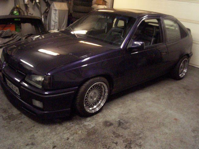

also mein alter hat ein kw-gewindefahrwerk, das komplett runter gedreht ist !
der "neue" hate 80er weitec und tiefer geht er mit original federbeinen definitiv nicht mehr !!
ich hab noch nen cm stück von dem originalen federwegsbegrenzer drin, da sonst as domlager auf der befestigungsmutter vom stoßdämpfer aufliegen würde und dann knallt es an jedem hügel - und fahren lässt sich das ganze so wie es im moment ist sehr bescheiden dadurch dass er keinen federweg mehr hat !- deshalb will ich auch auf gepresste federbeine mit 60er federn umbauen, damit ich wenigstens nochmal 2cm restfederweg hab
das problem beim kadett ist, dass die ölwanne noch tiefer liegt als die zender lippe und wenn ich ihn onch tiefer machen würds wärs für jeden tag zu fahren wohl nix mehr !

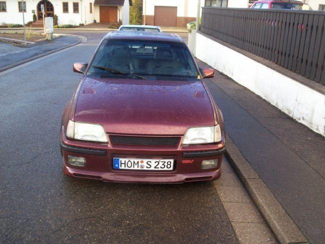

viel passiert ist diese woche zwar noch nicht , aber immerhin ist endlich die innenausstattung wieder drin und das gerappel ist wieder weg ![]()
heut war mein alter kadett nochmal zu besuch und wir haben mal meine neuen rial draufgeschraubt um zu schauen wie es aussieht - marc (der jetzige besitzer) gefällt es mit silbernem stern besser , aber ich bin mir net sicher ob silber oder wagenfarbe - was meint ihr denn ???
