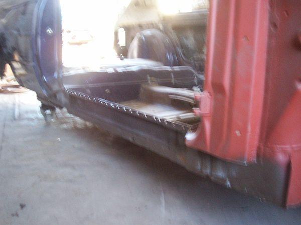

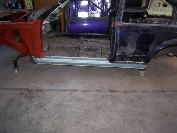

    heut hab ich beide neuen schweller eingeschweißt - jetzt fehlt nurnoch das heckblech und ein paar kleinigkeiten dann bin ich rostmäßig endlich fertig mit dem schweißen -es kommmen nurnoch ein paar optische veränderungen, ich hatte ja genug zeit zum überlegen ;)

    sind das die bleche vom innenseitenteil die in der mitte vom schweller sind ? - die hab ich nur abgeschnitten ab da wo kein rost war und so sein gelassen
    von innen sehen sie gut aus - ist überall schön wachs drauf , leider hab ich kein bild davon - nur vom innenradlauf, das problem ist, dass er die bleche anscheinend net richtig angepasst hatte und der lacker dann wohl recht dick spachteln musste dass es ein gutes bild ergab

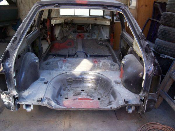

    hab heut mal noch aktuelle fotos gemacht da ich gestern die kamera vergessen hatte
    die schweller sind beide raus und zum glück hatten die innenschweller nicht viel rost, allerdings ist teilweise richtig dick spachtel auf den radläufen, da sie net so toll eingeschweißt wurden, aber wenn ich da jetzt noch anfange kann ich gleich ne andere karosse kaufen, es hat ja 13 jahre so gehalten, dann wird (muss) es jetzt acuh noch halten
    hab den linken schweller schonmal soweit angepasst, allerdings ist er net wirklich passgenau - zubehör halt
    ahso - kommen die löcher unter der lenkung raus ?
    ich muss mir ja auch noch was überlegen wegen dem motorkabelbaum, den anderen leg ich durch den holm
    ich würd auch das komplette frontblech machen bzw. hab ich auch so gemacht und das heckblech hatte ich vom classicpartscenter konnt ich idrekt abholen, die sind ja gleich hier um die ecke
    boah ich bin auch mal gespannt wie er wird so ähnlich siehts bei mir im moment auch aus nur dass leider noch jede menge rost und knaup vom vorbesitzer zum vorschein kam :(
    für was sind denn die beiden löcher neben dem fürs schaltgestänge ?
