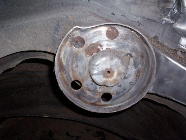

    ich hab heut die e-kadett federteller bekommen und aus meinen und den e-kadett tellern einen gebaut - jetzt kann ich die d- und e- kadett federn fahren

    hab mir heut ne lehre gebaut damit die teller auch wieder an der richtigen stelle sitzen

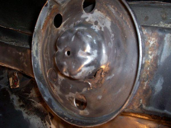

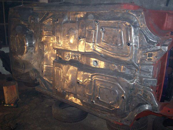

    so jetzt hab ich den boden fadt komplett blank - aber leider hab ich noch rost entdeckt ;(
    und zwar an den hinteren federaufnahmen - gibts die noch neu ? und wie ist da die teilenummer ? oder würd es mir was bringen gleich die vom kadett-e einzuschweißen ??
