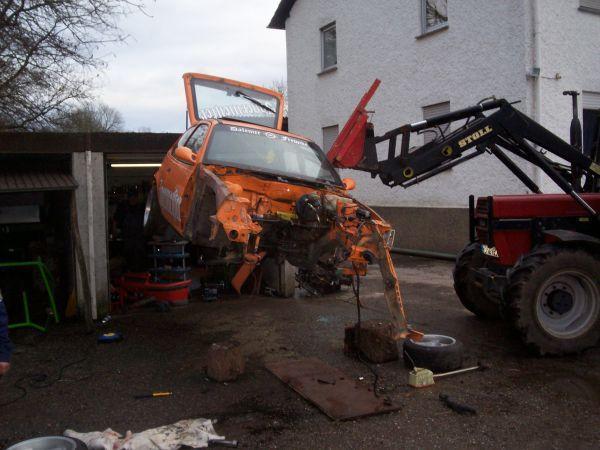

ZitatAlles anzeigenOriginal von D-Kadett`84
aber diese art von "hebebühne" nutz ich auch immer, bei meinen schlachtwagen..
gruss
Dennis
hehe ja die is optimal ![]()
gruss
Dennis

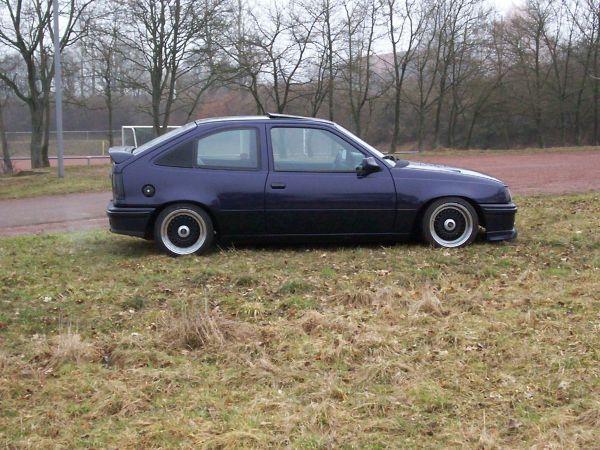

ZitatAlles anzeigenOriginal von Loki
interessante radhäuser hinten. sind das kadett-radhäuser von vorne??
ja sind es ! passt am besten zum kadett - mit golf 1 radläufen siehts besch*** aus weil dann der hintere radlauf so eckig abgekantet is und vorne der rund
ich hab hinten auch kadett radläufe
das war der kadett von nem freund von mir - den haben wir gestern geschlachtet, hat sich leider nimmer gelohnt den nochmal zu machen - wenn noch jemand teile brauch... war nen 16V

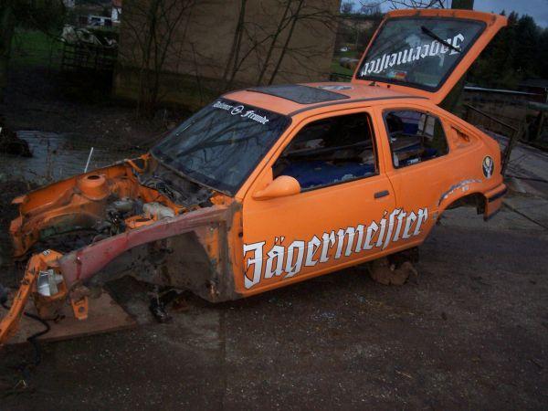

so jetzt hab ich endlich den ganzen teer raus - mitm heißluftfön und spachtel gings jetzt gang gut morgen schweiß ich dann die ganzen unnötigen löcher im fussraum zu (damit ich den unterboden nach dem blank machen ist direkt lackieren kann) und leg ihn auf die seite dann is der unterboden dran

-naja am hinteren rechten dom (sieht man auf den bildern) ist ein loch , die dreieckslenkeraufnahme links ist schon gemacht worden von meinem kumpel dem er vorher war und in den schwellern ist der wachs gerissenu nd wasser durchgekomen- da is jetzt gammel drin aber sie sind noch massiv- ich denke dass ich nur vorne und hinten ein lcoh reinschneide , den wachs rauskratze und die schweller mit fertan flute
aber alles in allem hab ich ihn mir schlimmer vorgestellt

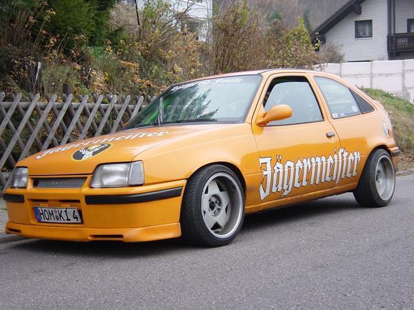

-die farbe ist heliotrop von opel - gibts oft auf`m b-corsa un f-astra

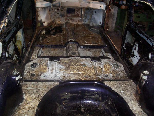

so hab ihn jetzt bis auf die hinterachse komplett leer und hab angefangen die teermatten rauszukratzen - ging bei den hinteren auch ganz gut nur die überm tunnel und im vorderen teil vom fussraum sind aus nem anderen material die gehen richtig schlecht - wie habt ihr das gemacht ????

nee hab nur die bilder - er war ja schon halb zerlegt seit ca 2 jahren
ja in der flash war er genau so - nur ein paar anbauteile waren rot lackiert die später silber oder schwarz waren

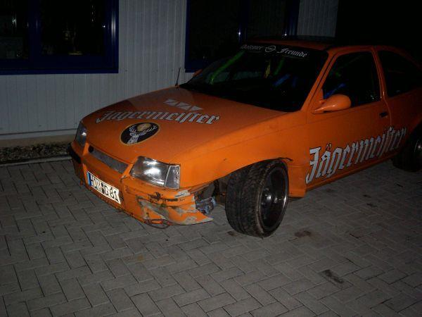

ja schau dir die bilder an - er ist richtig runtergekommen-die türen verbeult, an der haube is ein mieser böser blick dran der nur grundiert war, der linke kotflügel is vom rehschaden verbeult - und auch so is der lack schon 10 jahre alt
die farbe hat was (mein e-kadett ist jagenauso lackiert) - aber das auto kennt hier jeder so und deshalb will ich ne andere farbe

mit der farbe weiß ich noch nicht - sieht zwar richtig geil aus aber dann sieht man meine arbeit ja nicht - das auto kennt ja so jeder hier
hab schon an silber gedacht oder gold - oder doch was dunkles z.b. dusty move perleffekt von vw

so jetzt isser bis auf den tank und die HA leer

ja stimmt - ist wirklich total runtergekommen ![]()
