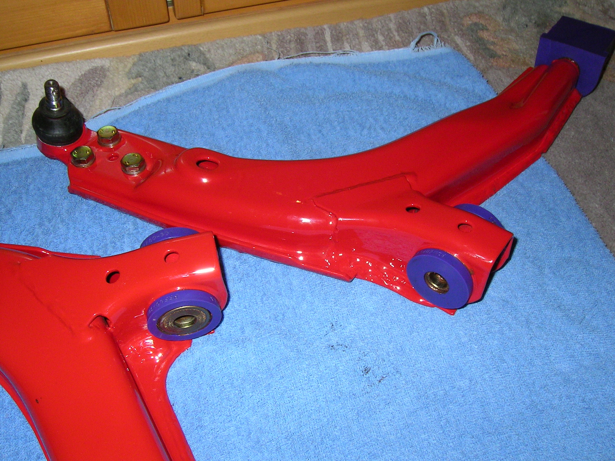

    Die Hülsen sind aus der originalen Gummibuchse. Damit diese Hülsen passen, hab ich die Powerflexbuchsen bearbeitet - einen Ring rausgeschnitten (die Idee stammt vom Frank). Normal würde vorne die dicke Scheibe auf der PU - Buchse sitzen - in meinem Fall kommt da die Querlenkerstütze dann dran.
