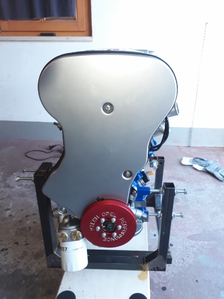

    Der C20LET ist fertig. Hat mir der Andreas Blank gebaut - vielen Dank nochmal.
    Änderungen zum Original :
    Astra F C20XE ohne Bordcomputer Ölwanne - kein Ölstandsgeber
    Kolbenbodenkühlung
    Z20LEH Ölpumpe mit dickem Ölansaugrohr
    verstärkte Pleuel mit 1. Übermaß Schmiedekolben
    Einlaßnockenwelle vergleichbar zur EDS Nockenwelle
    Kopfinnenteile geändert - drehzahlfest bis 8000 U/min
    einstellbare Nockenwellenräder
    und bestimmt noch einige andere Sachen, die das ganze Zusammenspiel ermöglichen und mir jetzt nicht einfallen
    An ein paar Stellen werd ich noch den Motorlack ausbessern, wo er beim Bearbeiten abgeplatzt ist.
