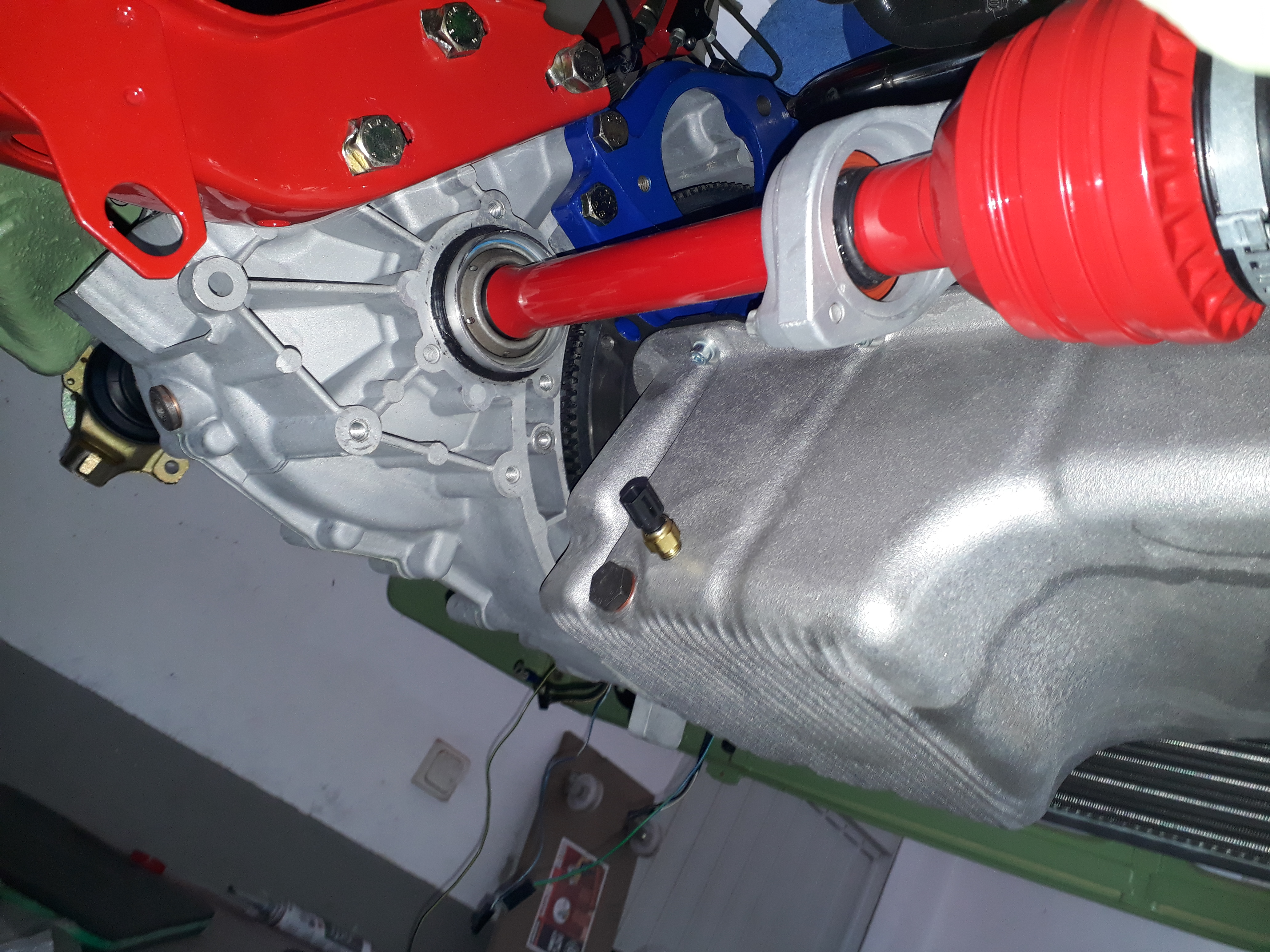

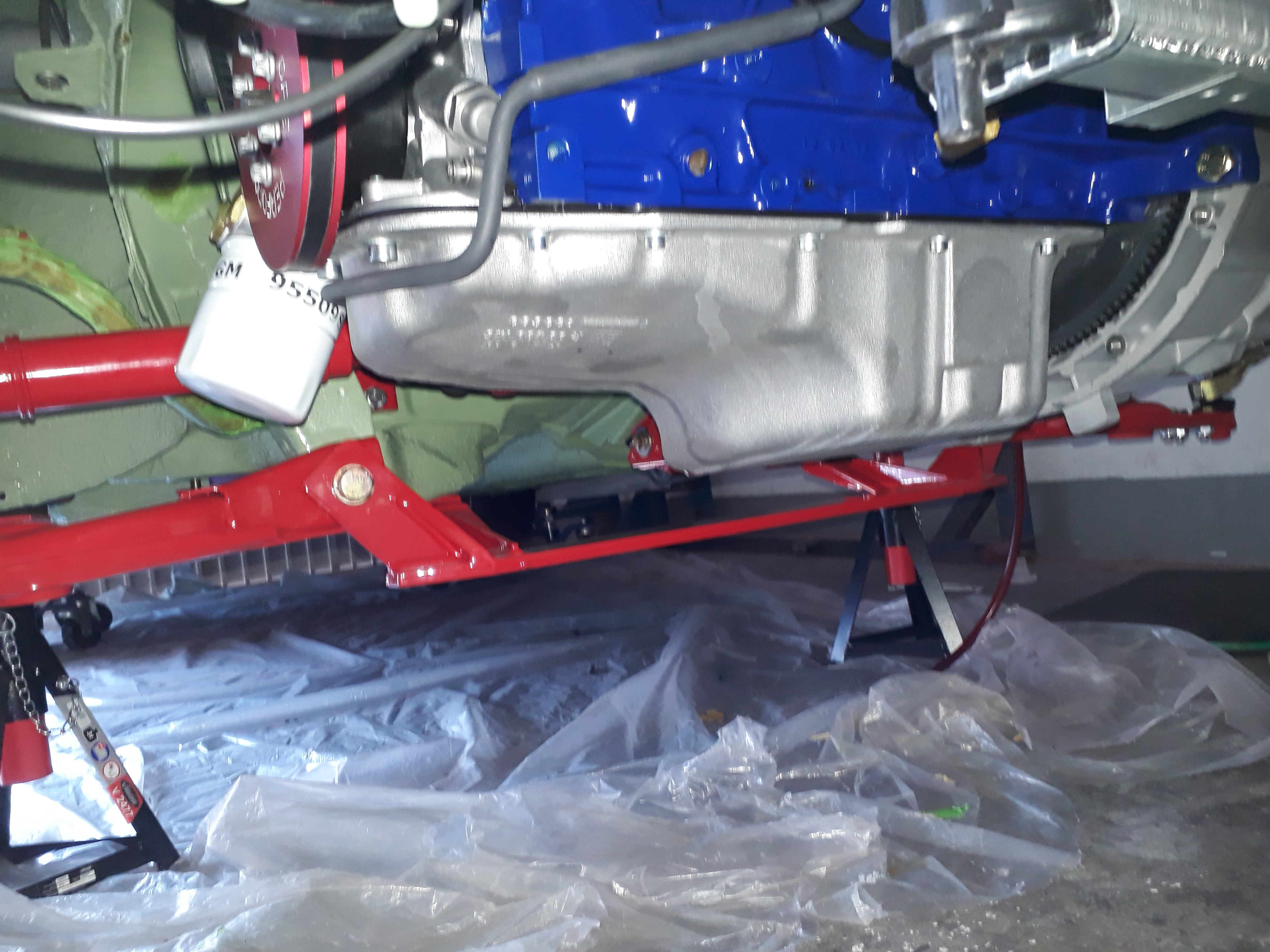

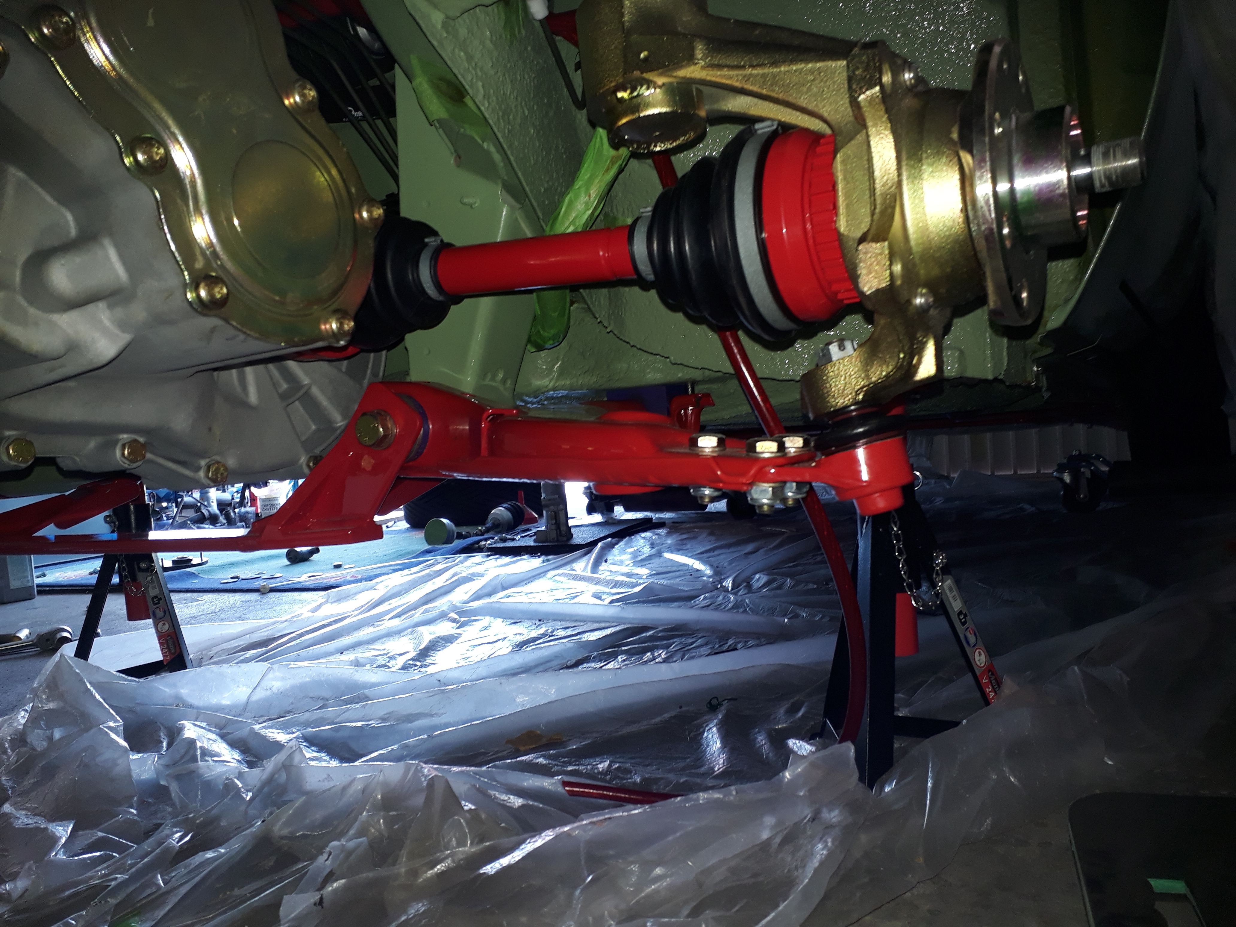

Die Vorderachse ist incl. Ameisenköpfer mal locker reingeschraubt. Bei den Antriebswellen hab ich mal gemessen, wie viel Spiel ich noch hab, bis sie sich nicht mehr zusammenschieben lassen - auf Block gehen. Links orginal Kadett Antriebswelle - 15 mm. Rechts 2-teilig Calibra - 10 mm. Das ganze war jetzt so im ausgefederten Zustand gemessen. Mal schaun, ob ich da Probleme krieg.
Querlenker werden überschätzt.
@ Strahli :

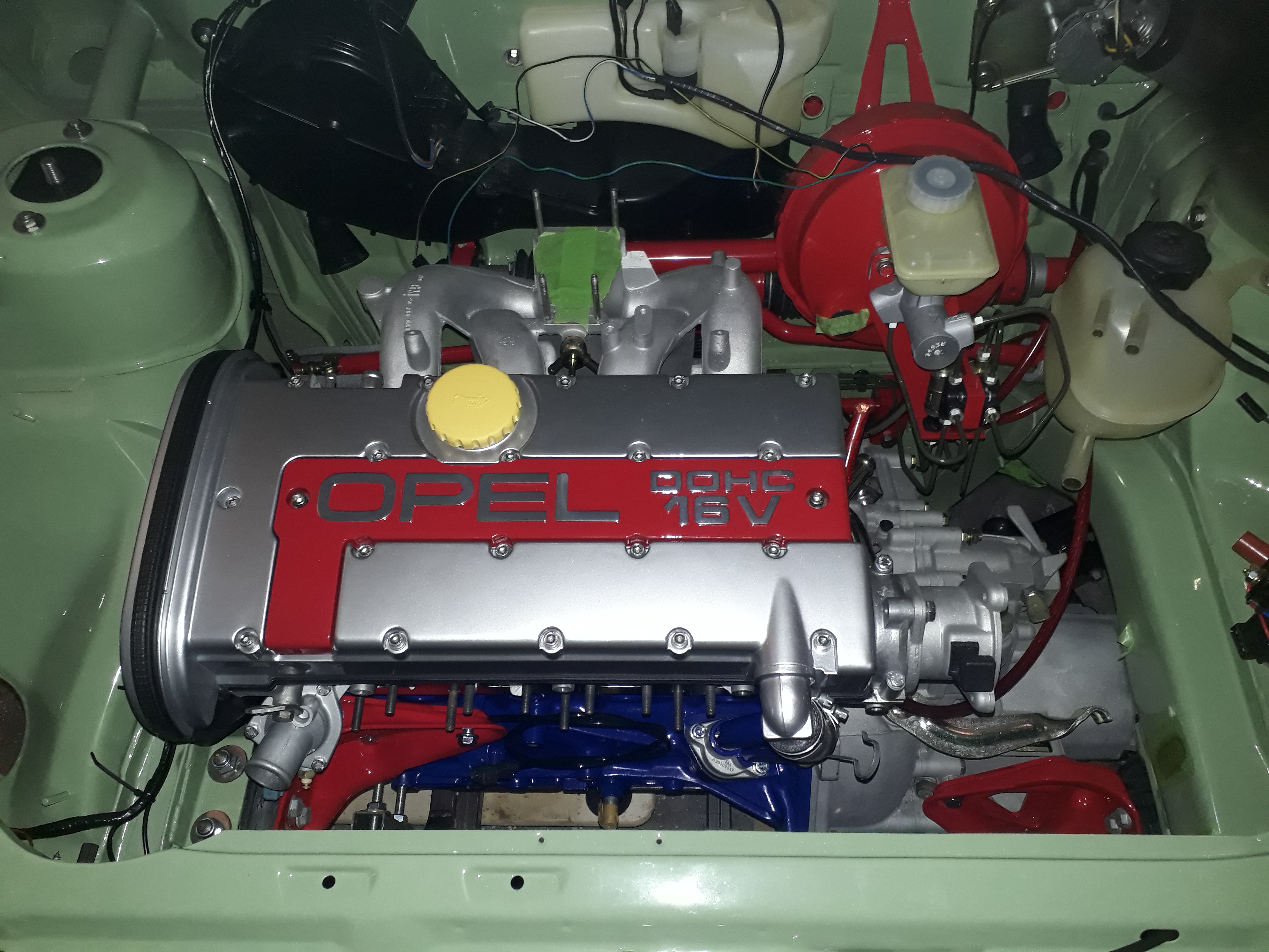

Auf den letzten Bildern sind keine Federbeine und Domlager drin. Was man da sieht, sind nur Flacheisen und in der Mitte ist eine M12er Schraube. An den 12er Schrauben waren noch Ösenmuttern dran. An den beiden Ösenmuttern hab ich den ganzen Vorderwagen mitm Motorkran angehoben und dann den Motor unten reingeschoben. Ist nur ein Hilfswerkzeug, was wieder rauskommt, wenn die E - Kadett Federbeine reinkommen. -
