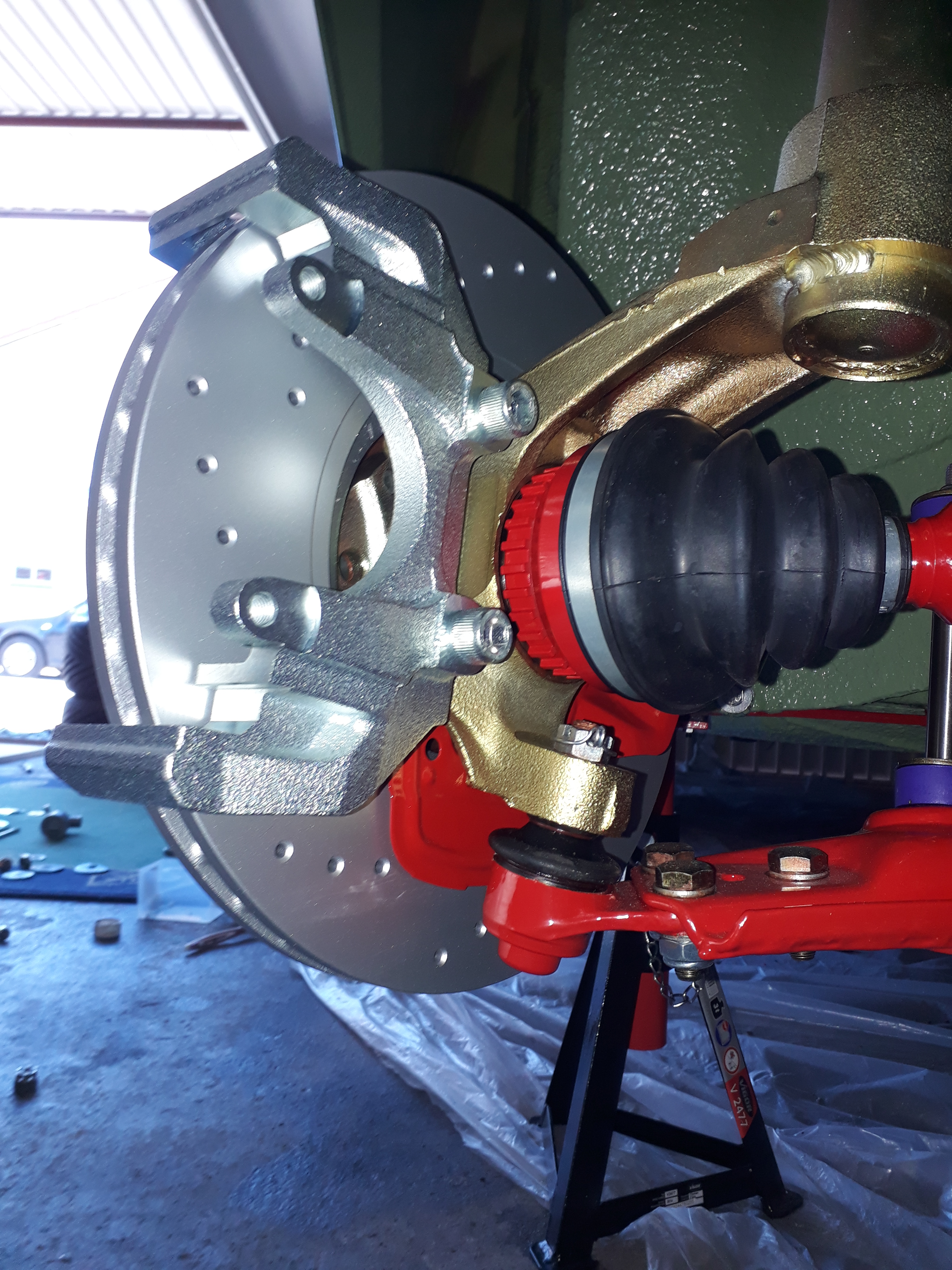

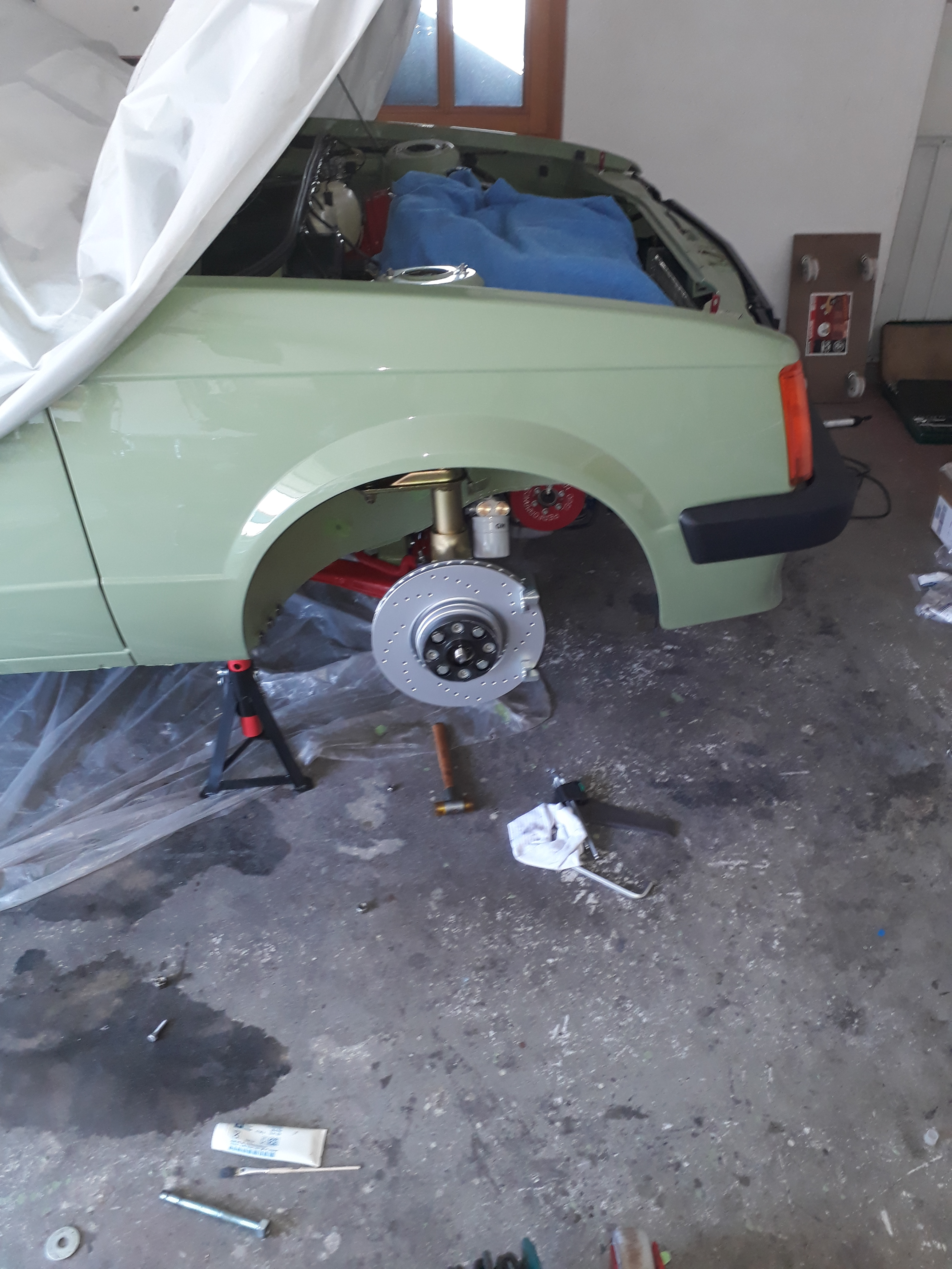

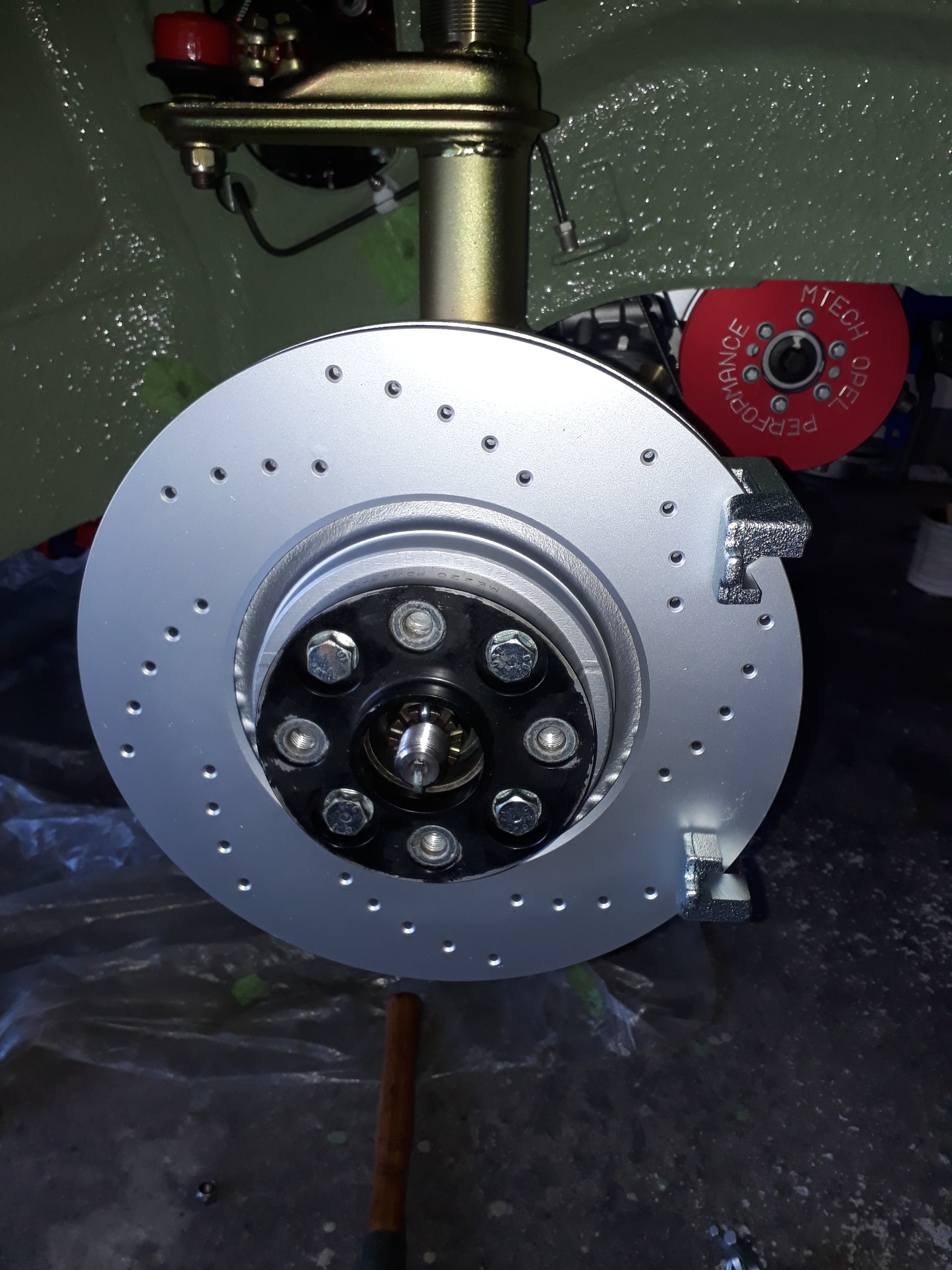

    Ich bau gerade die Bremsen vorn ein - noch nicht lackiert, mal schaun wie es paßt.
    Ich fahr weiter 4x100 er Lochkreis.
    Bremsscheiben sind 308x25 gelochte Zimmermänner und der Bremssattelhalter ist von LMF Vauxhall (CAL1006-NF). Der Bremssattel ist von der Calibra 288x25 Bremsanlage. Kein Teil ist bearbeitet - die Radnabe ist eine ganz normale 4x100 er aus Fronttriebler Bigblock.

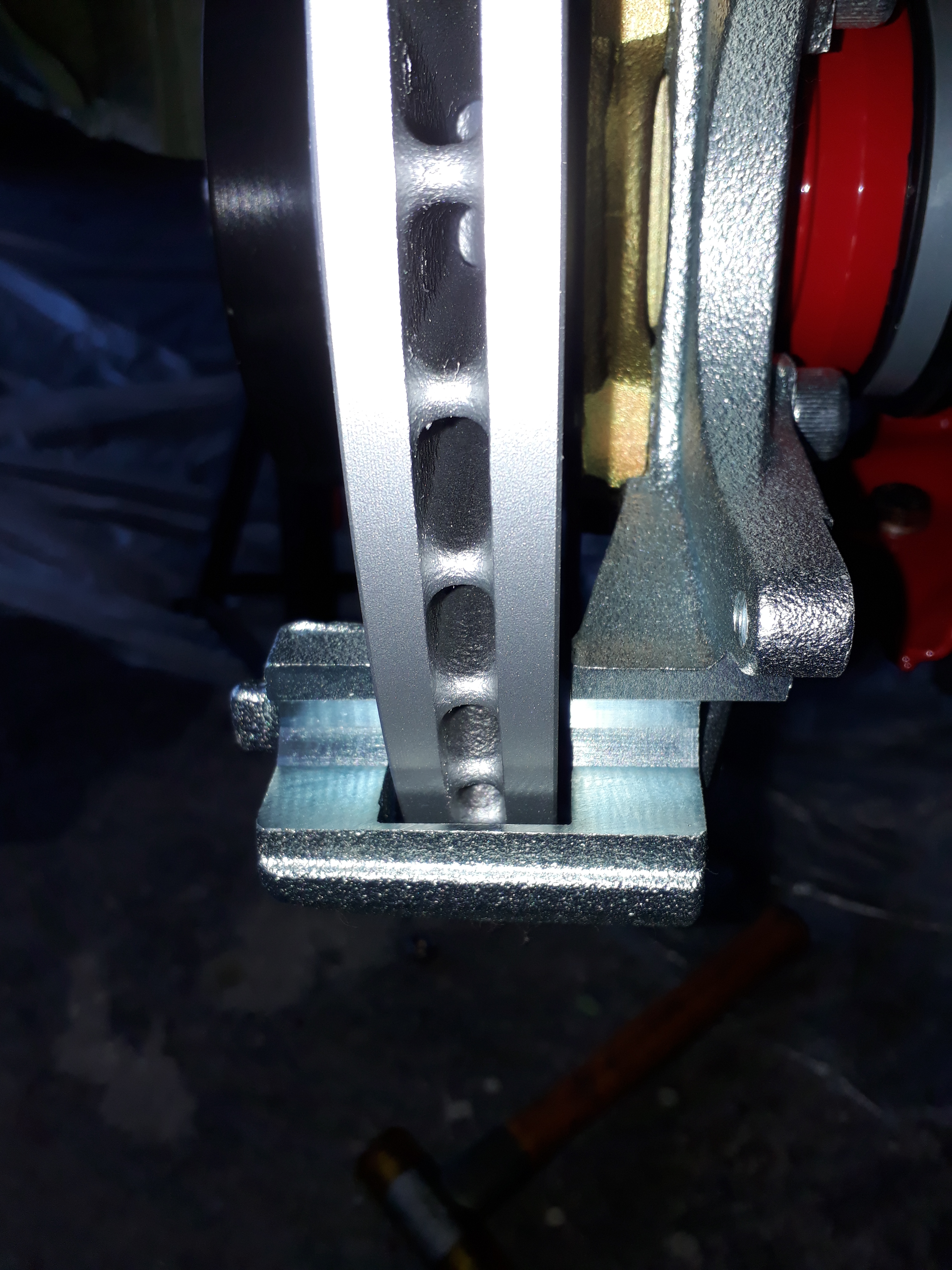

    Es stimmt, die Scheiben laufen nicht ganz mittig im Bremssattelhalter. Bei mit ist auf der rechten Seite der Spalt im Halter 2,4 mm zu 2,0 mm - theoretisch mit einer 0,2 mm Paßscheibe wäre ich mittig. Auf der linken Seite ist der Spalt 2,6 mm zu 1,8 mm - mit einer 0,4 Paßscheibe wäre ich wieder mittig. Aber, so dünne Paßscheiben dann mit 95 Nm "quetschen", werd ich nicht machen. Das Abdeckblech für die Bremsscheibe hätte ich mir sparen können.
