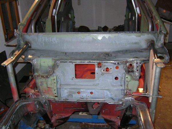

Zwei Bleche ausgebohrt - kaum Rost gefunden.
Die ersten zwei Rohre schon mal so halbwegs drin.
und so guckt das dann aus.

Das Teil nennt sich Lochsäge (zumindest beim Hofmann) - schaut aus, wie ein Kronenbohrer für Steckdosen in die Wand, nur für Metall. Müßte aber alle Löcher nachfeilen - mußten alle oval werden, da kein Rohr im Rechtenwinkel auf´s Blech trifft. -
Mehr Bilder Rene !
Zur Abwechslung mach ich mal keine Löcher zu, sondern schneid ein paar rein. Da soll das Rohr zum Dom durchgehen.
