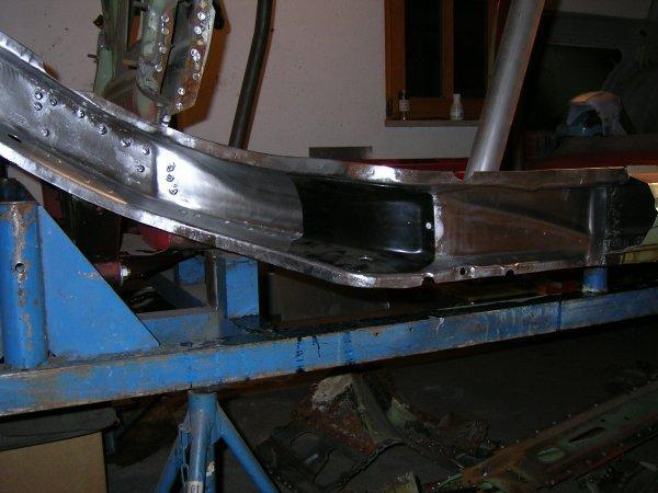

Bleibt mir ja nix anderes übrig - die ganzen Türsäulenbleche waren zu 50 % purer Blätterteig. Ins Museum ? Ne, der darf mitm 13N - Schild und nem LET die Straßen unsicher machen.
Die andere Seite ist jetzt auch raus. Als nächster Schritt sind die Längsträger vorn dran - Entrosten und Ausbessern.
