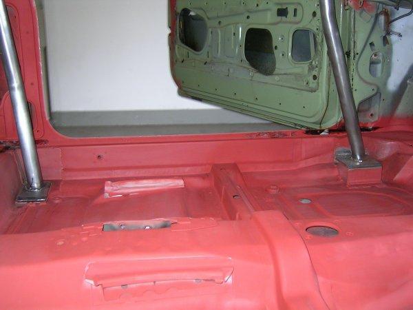

Ich auch mal wieder. Hab von den Hauptbügeln des Wiecherskäfigs die Rohre zum Zusammenschrauben abgeschnitten und die nackten Rohre in die Karosserie gebraten. Die nächsten Schritte : die traurigen Überreste der A - Säulen rausschneiden und aus den Hauptbügeln eine Sicherheitszelle basteln.

Respekt Robert,
wie machst du das jetzt eigenlich mitm Tank ? Tankstutzen innen, ist klar, aber der Rest. Sicherheitstank oder doch orginal Tank und das Einfüllrohr noch irgendwo durchs Bodenblech ? Und dann die nächste Frage, wohin mit der Benzinpumpe ? Falls du noch ein Tankeinfüllrohr in guten bis sehr guten Zustand hast, ich wüßte Jemanden, der eins braucht - ich ! -
