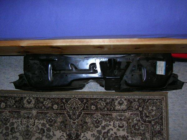

@ Mick :
Hier mal das XE - Teil aus einem anderen Winkel. Die Kante, die am Holzbrett anliegt, ist in der Mitte tiefer (wegen dem Schaltgestänge, welches aus dem Innenraum kommt). Das Blech von meinem ersten Bild würde komplett an dem Brett anliegen.
Das vermute ich auch, daß etwas mitm Gelenk Schaltknüppel/Schaltgestänge net stimmt. Mal unters Auto und die Gummimanschette abmachen, dann hast du Gewissheit.
Die entscheidente Frage ist, wo ihr euer Schaltgestänge habt. XE (Bild) hat´s im Innenraum und deswegen keine Durchführung für ein Schaltgestänge unterm Auto. Der nächste Unterschied : die obere Kante vom XE Querträger ist in der Mitte tiefer, der andere Querträger geht gerade rüber. Das ist der andere Querträger :
Kannst du mal Fotos machen, wo´s anstößt ? Die Schaltstange ist noch orginal D GTE, weil die vom Ascona C schaut ähnlich aus. Was ich jetzt nicht kapier, du hast nur den Motor getauscht, sonst nix auch keine anderen Halter, oder ? Die Schaltstange hat sich nicht irgendwie verdreht und dabei ausm Schaltknüppel unten ausgehängt ? Kannst auch mal da reinmalen :
