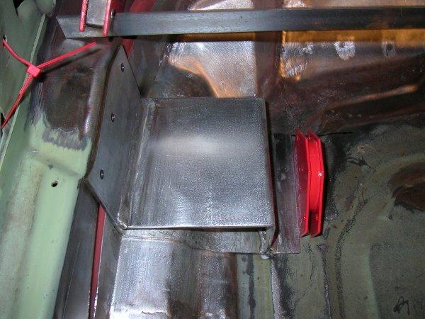

Der Haftgrund ist erstmal nur vorübergehender Rostschutz, es werden ja noch ein paar Halter usw. am Boden festgeschweißt und der Boden an paar Stellen verzinnt. Wenn der Käfig komplett drin ist, wird der Haftgrund wieder abgewischt und dann POR15 oder Epoxygrund draufgemacht. Mein Lackierer verwendet grundsätzlich den Spiess & Hecker Priomat Haftgrund und an meinem Blauen kam das Zeug auch zum Einsatz - seit 7 Jahren kein Problem. Das Zeug hat halt den Vorteil, daß er beim Schweißen "fast problemlos" wegbrennt. -

So schaut momentan das Bodenblech mit den Verstärkungen für den Käfig aus :
Zweieinhalb Spraydosen Haftgrund Später :

Ich hatte sowieso vor den Käfig nochmal auf ein 3 mm Blech zu stellen, genau so groß, wie die Standfläche von meiner Verstärkung. Die Seiten zu machen, da schwank ich noch. Ist halt dann ein Hohlraum, wo ich mit keiner Farbe mehr rein komm. Wenn ich vorm Schweißen streich, brennt´s die Farbe an der Schweißnaht wieder weg - ich weiß noch nicht. -

Da kommen zum Fixieren Blechschrauben durch - wenn das Teil sonst rundum am Boden und Rahmen festgeschweißt ist, werden die Löcher noch ausgeschweißt.
Das sind bzw. werden die vorderen Käfigbefestigungen. Die orginalen Füsse vom Käfig werden abgeschnitten, da die Teile beim besten Willen nicht vernümpftig auf den Boden passen.
