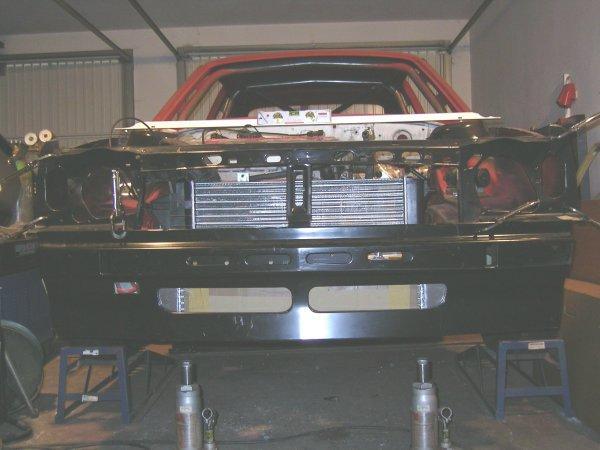

Die Übergänge sind nach meinem Geschmack nicht so schön geworden, wie ich mir es vorgestellt hab. Es sind einige Teile dabei, die mir gefallen, Andere hätten besser werden können. Wird aber noch verzinnt, wenn der Käfig drin ist. Wie zügig, in der letzten Zeit schraub ich mehr an den Autos von einem Kumpel.
@ Cobra :
Die Bleche sind selber gebogen, eingeschnitten, gebogen und wieder verschweißt.
