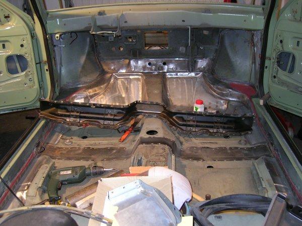

Hab mal eben 2 Stunden vor mich hin gebohrt - aber gar nicht mal so schlimm. Nur eben der Bereich zwischen Bodenblech und Innenschweller auf beiden Seiten - wo halt die Leitungen unten entlanglaufen. Man sieht auch schön die Luftblase, wo die KTL - Beschichtung im Sitzträger nicht hingekommen ist.

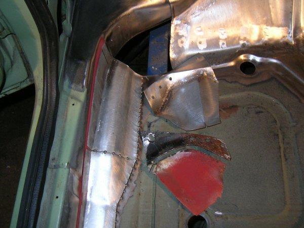

Immer wieder lustig - außen am Pfalz sieht man so gut wie nix, und dann kommt sowas zum Vorschein :
@ Robert :
Das sind Schrauben - sind aber nur drin zum Fixieren. Die ganzen Schraubenlöcher werden später noch ausgeschweißt - ich wollte nur nicht den Schweißapparat für die Schraubenlöcher neu einstellen, ich muß noch einige 0,8 mm Bleche stumpf zusammenbraten. -

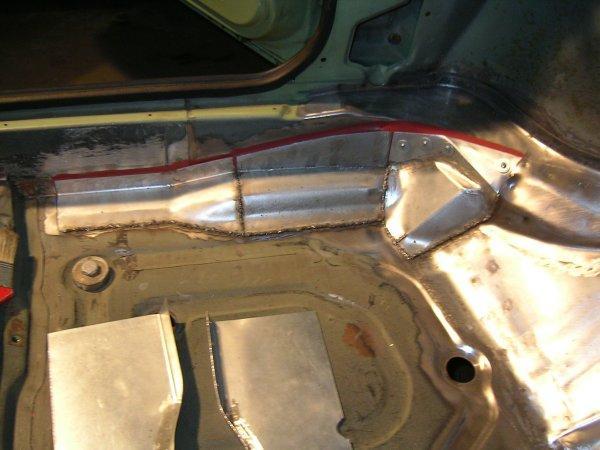

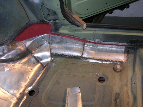

Mal wieder ein paar neue Bilder :
Handlungsbedarf - leider beidseitig
Fußraum links
Fußraum rechts -

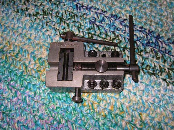

Ich hab dieses Bördelgerät :
Hab ich bei einem KFZ - Teilegeschäft gekauft (Wild - in Dingolfing). Erfolgreich eingesetzt 2x D Kadett, 2x Ascona C (die kompletten Leitungen neu gemacht) und bei einem E36 kan das Teil auch schon zum Einsatz. Das einzige, was mich stört sind die Klemmspuren an der Leitung. Die Überwurfmuttern kauf ich entweder beim FOH oder beim KFZ Berger in Landau.
Die haben auch ein Bördelgerät, was mir zusagen würden :

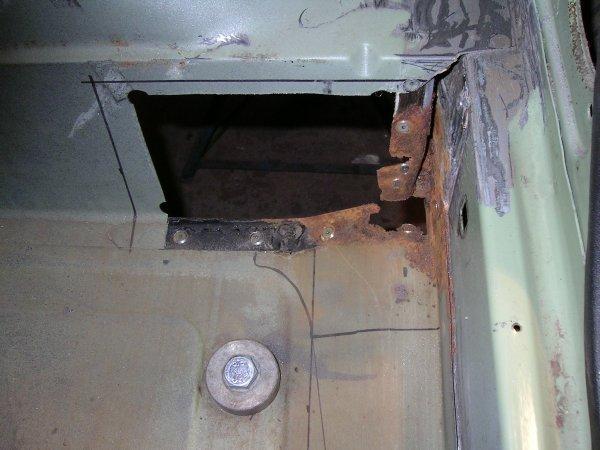

Wieder ein Loch mehr im Bodenblech. Von außen war nicht viel Rost zu sehen, der Gammel hat sich aber zwischen Träger und Bodenblech eingenistet - also raus damit.
