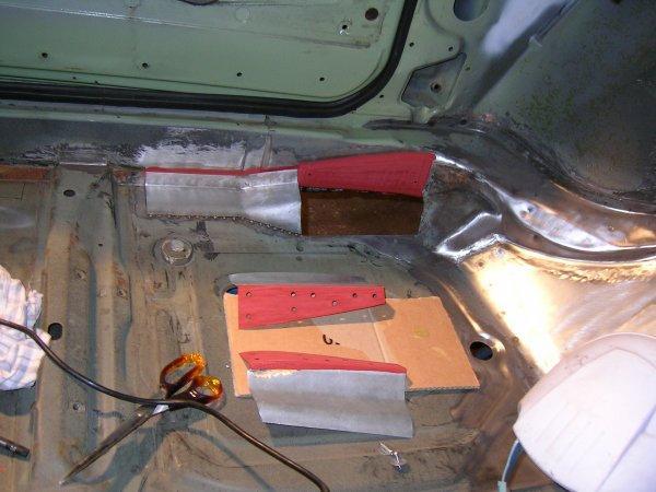

Jetzt ist das Bodenblech dran - die Bereiche, wo die Brems-/Benzinleitungen drunter waren, werden erneuert. Stück für Stück, damit der Rest halbwegs gerade bleibt.
