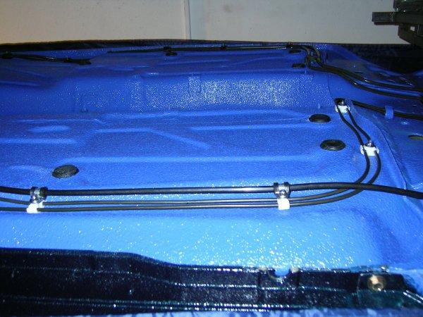

Für die Bremsleitungen gibt es ja die Plastikhalter. Ich hab da eine Edelstahlschraube am Boden festgeschweißt und den Halter zusätzlich mit einer Mutter gesichert. Die dopplten Halter haben die Nummer 90334079 - könnte dann so aussehen :
