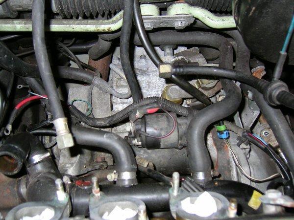

Hatte das Schlauchtauto vielleicht kein ABS - so daß an der Stelle, wo der ABS-Block sitzt der Ausgleichsbehälter war ? Mein Calibra hat ein anderes Plasikverteilerrohr - ein Anschluß in der Gegend weniger. Der weisse Anschluß würd ich meinen, würd an den Ausgleichsbehälter gehören (wenn da einer wäre). Blau und Gelb dann Heizung. Das Bild ist vom Calibra - von links nach rechts : Ausgleichsbehälter, Heizung und Heizung (sieht man nicht mehr ganz).

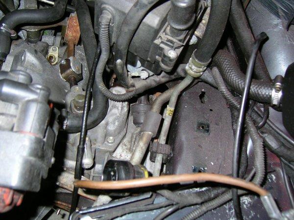

Der Temperaturgeber für die Motronic würd mir noch einfallen - aber der erklärt nicht das sonderbare Verhalten des Relais. Steuergerät oder der Kabelbaum ?

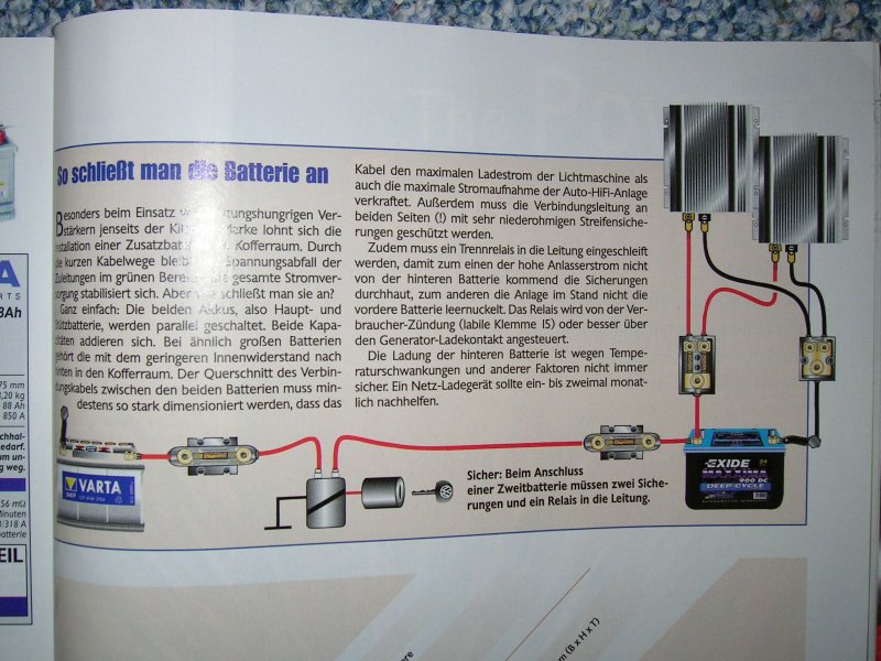

Hört sich gut an, was du da verkabelt hast. Ich denk auch, daß 70 qmm etwas übertrieben ist, vorallem wenn du schon keinen Platz mehr hast. Im Kofferraum hast du eine hochstromfähige Batterie und vorn eine normale Starterbatterie, oder ? Wenn das so ist, hat die hintere Batterie einen kleineren Innenwiderstand als die Vordere und liefert dann auch mehr Strom als die Starterbatterie.
Ich hab da was in einer Autohifi - Zeitung gefunden - steht zwar auch nicht genau drin, welches Kabel, aber vielleicht hilft´s (sorry für´s Foto - ist leider nur abfotografiert).
@ G-SezZ :
Hast du die 2. Batterie wie auf dem Bild angeschlossen - also das "Ladekabel" der 2. Batterie von der 1. Batterie weg, oder geht das von der Lima weg ? Mich würd nur interessieren, ob du das orginale Kabel von der Lima zum Anlasser noch drin hast, ist beim Kadett ja nur 4 qmm (laut Schaltplan). Wenn da der Ladestron für zwei Batterien drüber muß - ist halt eine Schwachstelle.
