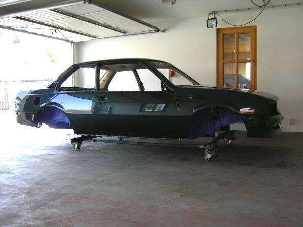

Ich hab so ein Teil für meinen Ascona gebastelt - ist aber mehrteilig. Ein Teil an der Vorderachsbefestigung, zwei Längssteben nach hinten und ein Teil an der Hinterachsbefestigung. So kann ich die Karosse an den vorderen Teil noch aufbocken, den Rest wegschrauben und die Hinterachse montieren.
Schönes Auto - die Farbe ist Neptuntürkismetalic, oder ?
