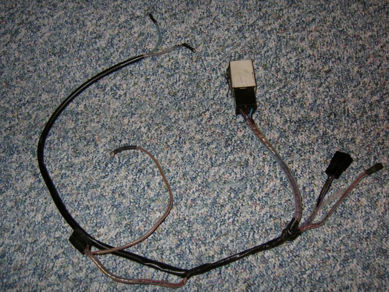

Der Kabelbaum für die Heckintervallschaltung schaut so aus (Bild). Aber der runde Stecker könnte für eine Anhängekupplung sein ??
Laut Schaltplan gibt es einen Stecker (X1 ??) ist 7polig und die Kabelfarben sind swge 0,75qmm, grsw 0,75qmm, grrt 0,75qmm, swws 0,75qmm, swgn 0,75qmm, rt 1,5qmm und br 1,5qmm. Aber mit dem Stecker X1 könnte auch der Anhängekupplungsstecker selber gemeint sein.

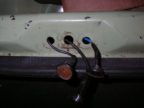

Ich seh zwar auch keine Bilder, aber die Kabel für die Heckscheibenheizung und Heckwischer gehören so angeordnet (Bild). Die Masse holt sich der Heckwischer eigenlich direkt über die Karosserie. Mein GTE hatte eine Intervallschaltung für den Heckwischer, da war im Bereich der linken Heckleuchte noch ein kleiner Kabelbaum incl. Relais dran - der Kombistecker ?
