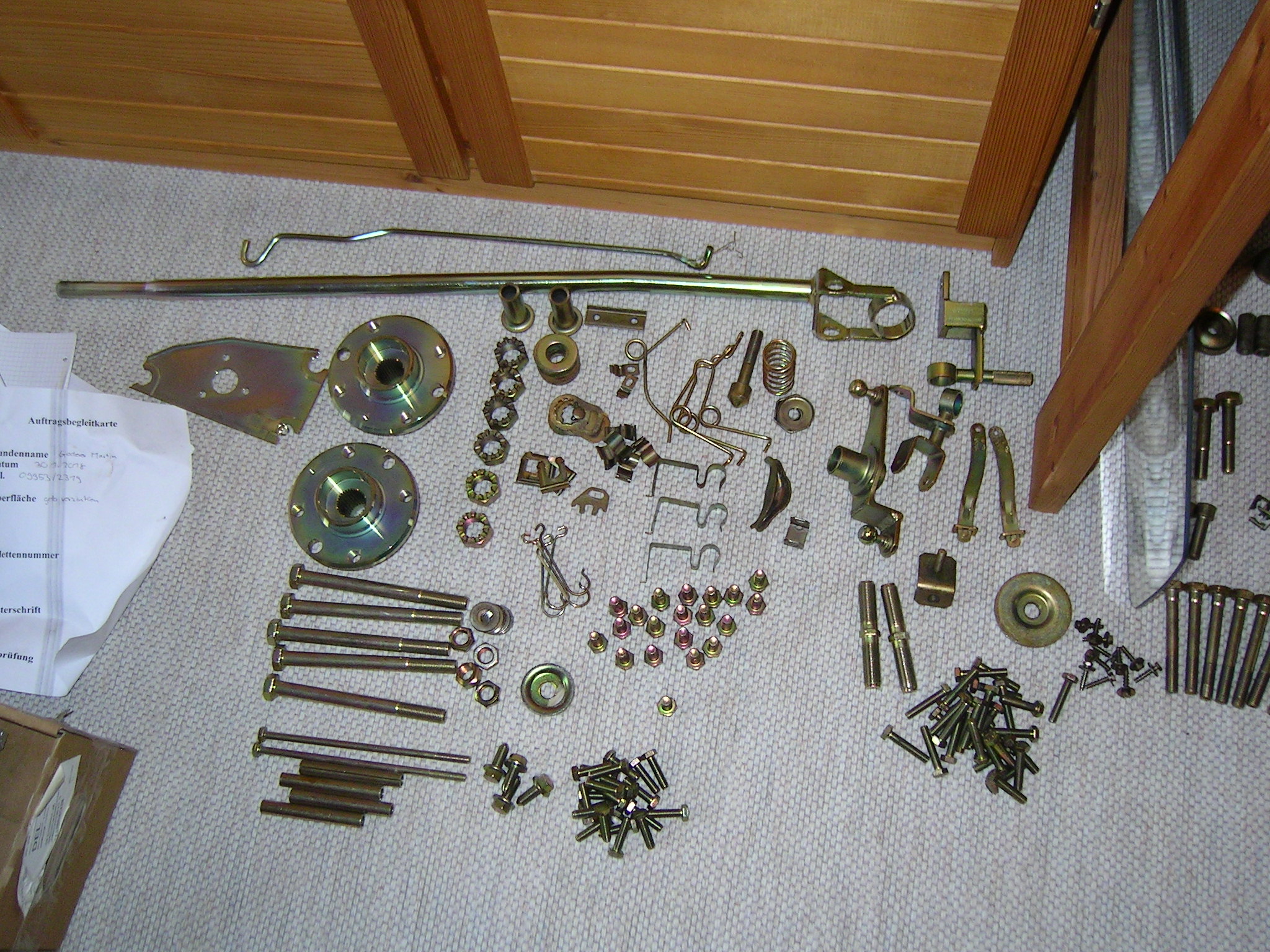

Ich hatte neue Schrauben dabei, die waren leicht geölt - wie halt so schwarze Schrauben aus der Fabrik so sind - kein Problem.
Die gebrauchten Teile hab ich glasperlgestrahlt - waren aber auch wieder leicht rostig - kein Problem.
Lack oder Loctite darf halt nicht mehr an den Teilen sein. Bei Schrauben oder Muttern würd ich mitm Schneideisen oder Gewindebohrer drüber gehen.
Ich wollte beim Handbremshebel nur die Gewindestange neu verzinkt haben - die war auch gestrahlt, aber ist wegen irgendwelcher technischen Gründe nix geworden (gar nicht erst probiert worden).
Wenn man selber die Teile strahlt, hat den Vorteil, das man weiß in welchen Zustand die Dinger sind. Ich hab einige Schrauben gehabt, die waren schon vom Rost sehr zerfressen - nach der Galvanik war noch weniger davon übrig - war mir aber klar. -
@ Interceptor :
Ich war in 85301 Aufham bei der Firma Otto Knoblauch GmbH. Hat zwar wegen sehr voller Auftragsbücher gedauert, aber für 50 € kann ich die Wartezeit gut verschmerzen. -
