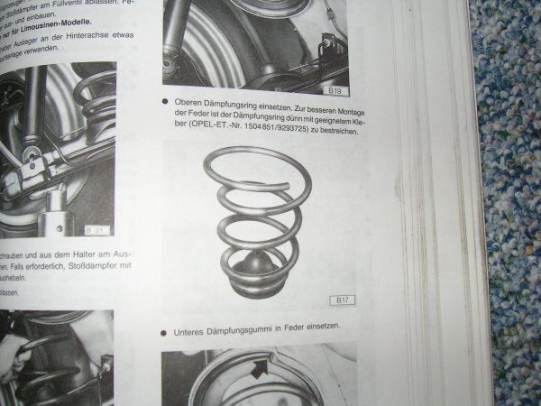

Eine Hinterachsfeder von einem D guckt so aus - nur der D hat den Federtyp.
