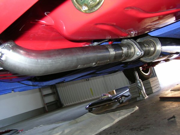

Ich hab eine Gruppe A von Bastuck unterm D - im Bereich vom Tank und Hinterachsbogen mußte ich doch ziemlich was ändern. Mal abgesehen, daß ich unbedingt die ganzen Einzelteile der Auspuffanlage mit Dreiecksflanschen verbinden wollte, hab ich das Hinterachsrohr 3x anders zusammenschweißen mussen.

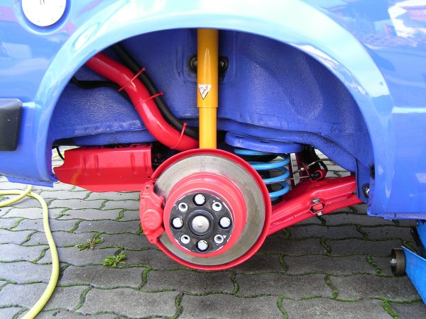

Vom freundlichen Opelhändler gibt es auch Austauschsättel - die sind von der Qualität und Aussehen wie Neue (sauber verzinkt nicht wie manche Anderen nur lackiert). Von UBD ? hatte ich auch mal aufbereitete Sättel, funktionierten zwar einwandfrei, waren aber nachm Sandstrahlen nur lackiert worden (der Lack war nix Besonderes). Die Bohrungen der Schiebehülsen (waren Delco Sättel) waren nur gestahlt, dementsprechend haben die Schiebehülsen drin "schon leicht gewackelt".
