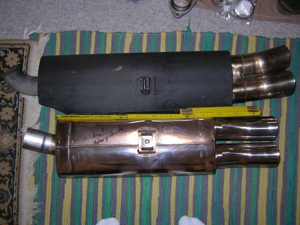

Ich kann jetzt nur über eine Bastuck Gruppe A vom E Kadett sprechen - da mußte ich im Bereich vom Tank stark anpassen. Mitm Endschalldämpfer kannste mehr Glück haben - besonders wenns vom gleichen Hersteller ist. Das Bild zeigt oben einen Schalldämpfer Jetex fürn D, unten ist einer von Bastuck fürn E. Wenn du endschalldämpfermäßig was neues anschaffen willst, würd ich zu Supersprint (weil du den schon eingetragen hast) oder Jetex/Fortex tendieren - Bastuck ist halt so eine Sache mitm Lärm. Oder deinen Jetztigen umschweißen/lassen.

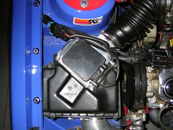

Yupp, mein Kasten ist ein orginal GTE (bis auf die Eigenbau Kaltluftzufuhr). Den Kasten, den du da hast, ist einer vom E Kadett GSI. Hier nochmal ein Bild, da sieht man die Befestigung an der Karosserie etwas besser.
Der Luftfilterkasten steht ja beim Rahmen nicht über - aber was willst du mitm Luftfilterkasten vom 18E bei einer C20XE Maschine, oder hab ich das falsch verstanden ? Jetzt nur mal zur Info, ein E Kadett GSI 2.0i (also der 8 Ventiler) hat einen anderen Kasten - deutlich größer. Mein Luftfilterkasten wird nur mit 3 Schwingungsdämpfern an der Karosserie festgeschraubt.
