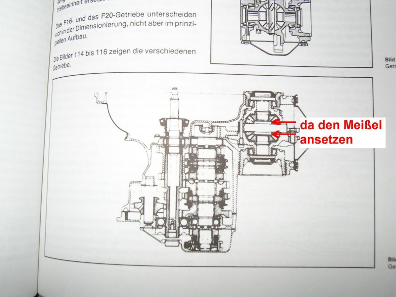

Also wenn alle Stricke reißen, dann bau den Deckel vom Differential weg (brauchst halt dann ne neue Dichtung), dann drehst du das Diff solange, bis du die Kegelzahnräder vom Diff und die Stummel der Antriebswellen siehst. Zwischen den Stummeln und der Welle, wo die Kegelzahnräder drauf laufen, ist ein Stalt (5mm oder so), da setzt du einen Meissel an und klopfst dann, da der Meißel dicker wird die Antriebswellen nach außen. Ich hoff das war einigermassen verständlich.
