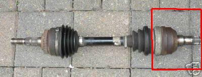

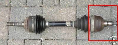

    hab das problem das sich beim ausbaun einer antriebswelle der innere Kopf von der welle gelöst hat, das heisst. das noch nen teil im getriebe steckt... denke mal das sie den splint vergessen haben, da die manchetten relativ neu aussehn/gesehn haben
    der einfach net rauszubekommen ist...
    habt ihr da nen tip wie ich das bewerkstelligen kann?

    HI
    dann is der kopf immer noch nicht draussen... aber was ich eher glaube das die welle hinüber ist, da mir auch ne kugel entgegen kam... da ich noch reserve wellen da habe wäre ich nur froh wenn das ding rausgeht und ab in die tonne....

    @Kadettgsicaravan
    genau das teil mein ich

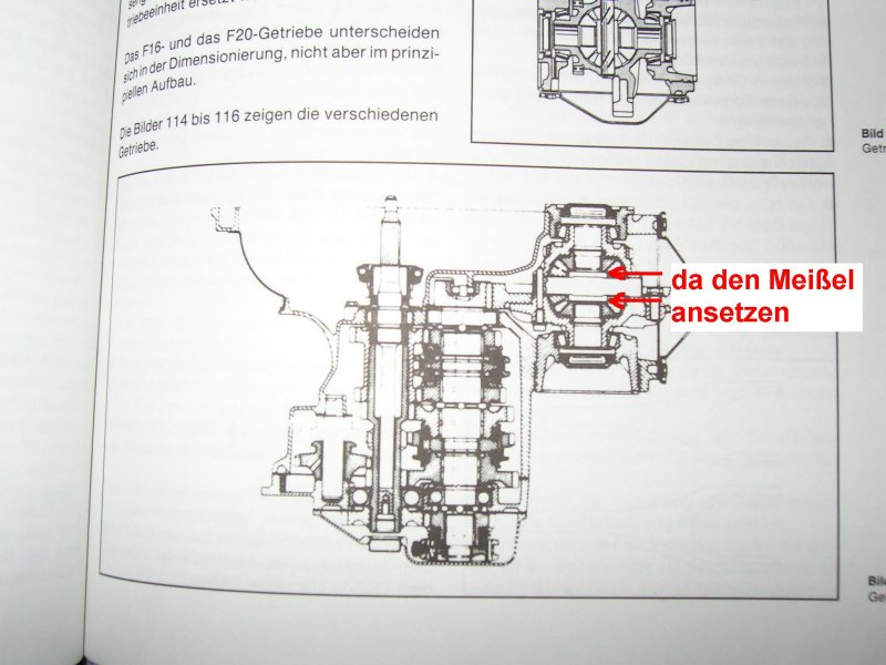

    Also wenn alle Stricke reißen, dann bau den Deckel vom Differential weg (brauchst halt dann ne neue Dichtung), dann drehst du das Diff solange, bis du die Kegelzahnräder vom Diff und die Stummel der Antriebswellen siehst. Zwischen den Stummeln und der Welle, wo die Kegelzahnräder drauf laufen, ist ein Stalt (5mm oder so), da setzt du einen Meissel an und klopfst dann, da der Meißel dicker wird die Antriebswellen nach außen. Ich hoff das war einigermassen verständlich.

    ich werd mir mal die gabel besorgen wenn das net hilft werd ich das vom schleifer ausprobieren
