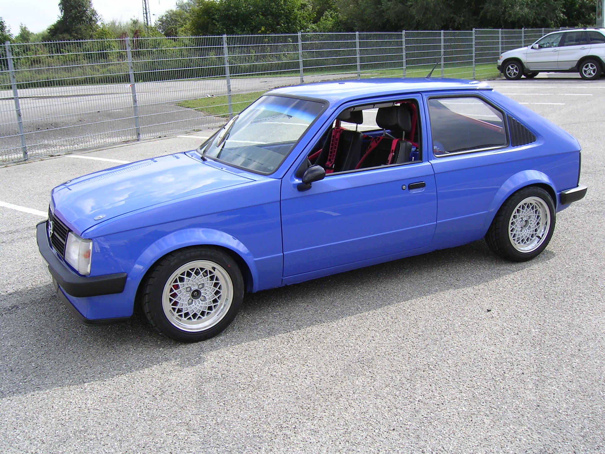

Erst mal ein paar Fragen vorher - 1984 müßte konische Federn vorne haben (letzte Windung am unteren Federteller etwas reingedreht, oder ? Was für Federn sind laut Schein verbaut ? Nach deinen Fotos schaut das wirklich mehr nach 40 mm tiefer aus. Viel Tieferlegungssachen gibt es nicht mehr. Bevor du irgendeinen Billigkram reinbaust, würd ich lieber etwas länger suchen. Früher waren die Marken KW, Eibach, Mattig, H&R usw. beliebt. KAW würd ich mal anrufen, ob die überhaupt noch 60er, konisch haben und wie es da mit Gutachten ausschaut. Ich hab bei meinem blauen GTE 07 Mattigfedern drin, sind aber keine 70 mm tiefer, sondern eher 55 - 60 mm. Da mein D verbreiterte Radläufe hat, fällt das nicht so auf. Wenn du ordentliche 60er Federn findest, brauchst du aber auch gekürzte Stoßdämpfer. Hast du schon mal über Federpressen nachgedacht ? Bei den hinteren Federn wird kaum was gehen - 1 cm oder so. Was bei deinem Auto auch noch ein Problem ist, ein 13er Motor mit 4 Gang drückt die Karosserie nicht so weit runter, wie ein 2 Liter mit 5 Gang.
07er Mattig Federn, C20NE, Radläufe breiter, 195/15-50 Reifen (fallen aber vom Gummi größer aus) :
